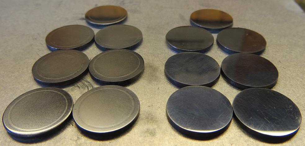

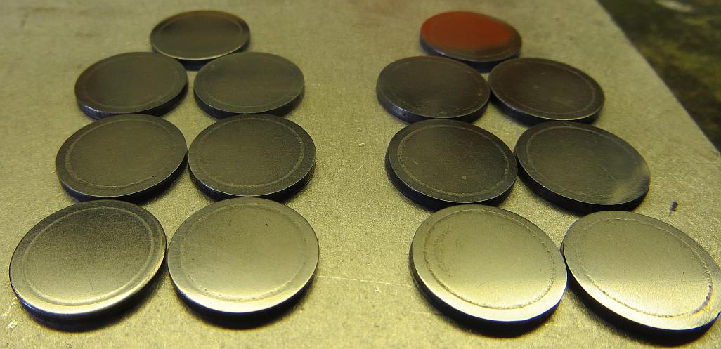

Das nass (mit Spiritus) Abschleifen der Ventilplätchen macht spass und geht sehr gut.
Siehe hier die 14 Ventilplätchen (von zwei Pumpen) vor dem Abschleifen

und zum Vergleich hier die 7 Ventilplätchen auf der rechte Seite nach dem Abschleifen (abziehen auf Schmirgelpapier auf eine dicke Aluplatte) mit 1000-er, 2500-er und 5000-er Schmirgelpapier.
[attachment 12723 Clapets_nachher.jpg]

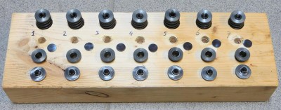

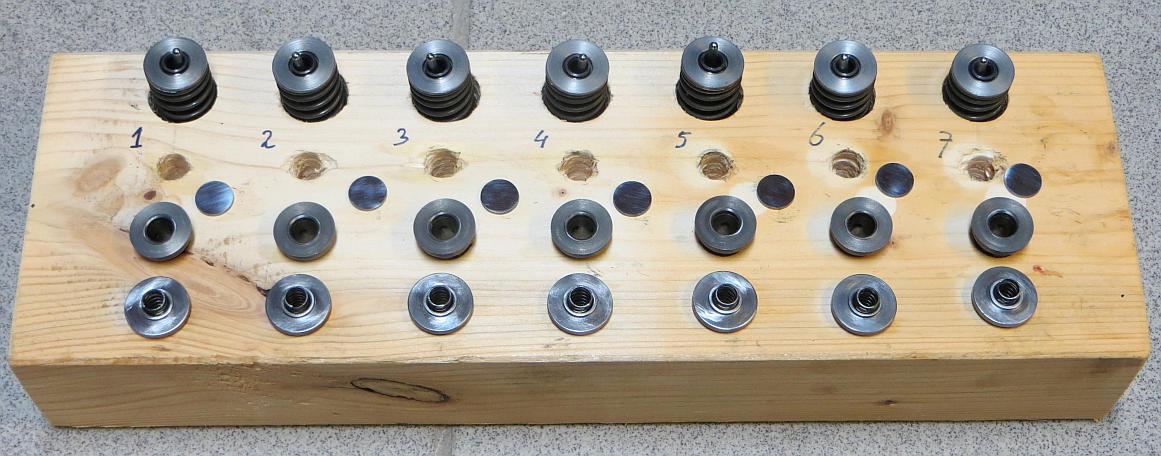

So alle einzelne Pumpenteile sind jetzt sauber
[attachment 12724 SaubereTeilevon7einzelnePumpen.jpg]
(für den Fall dass irgendjemand das interessant findet);-)

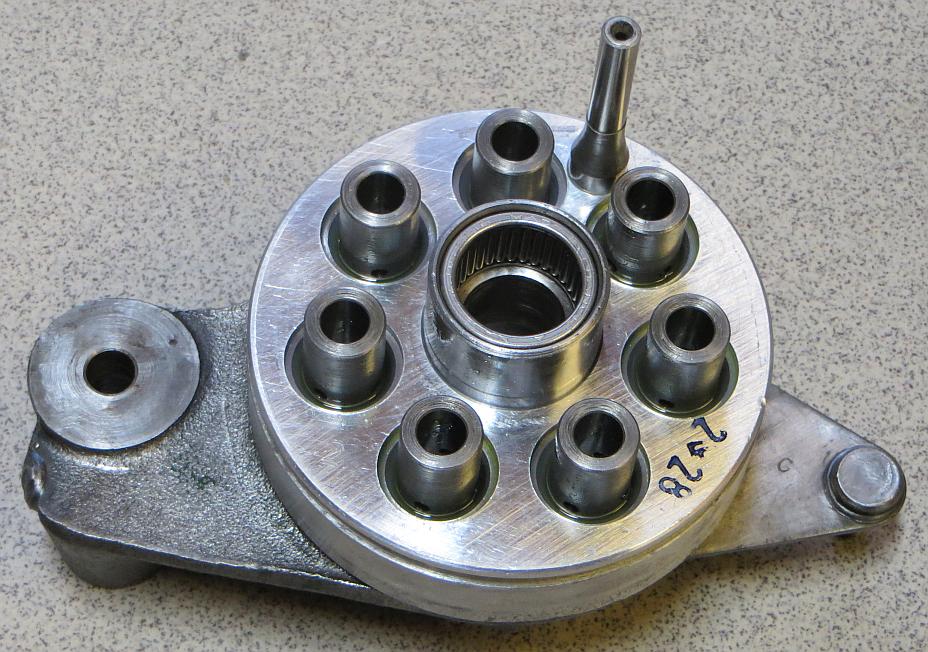

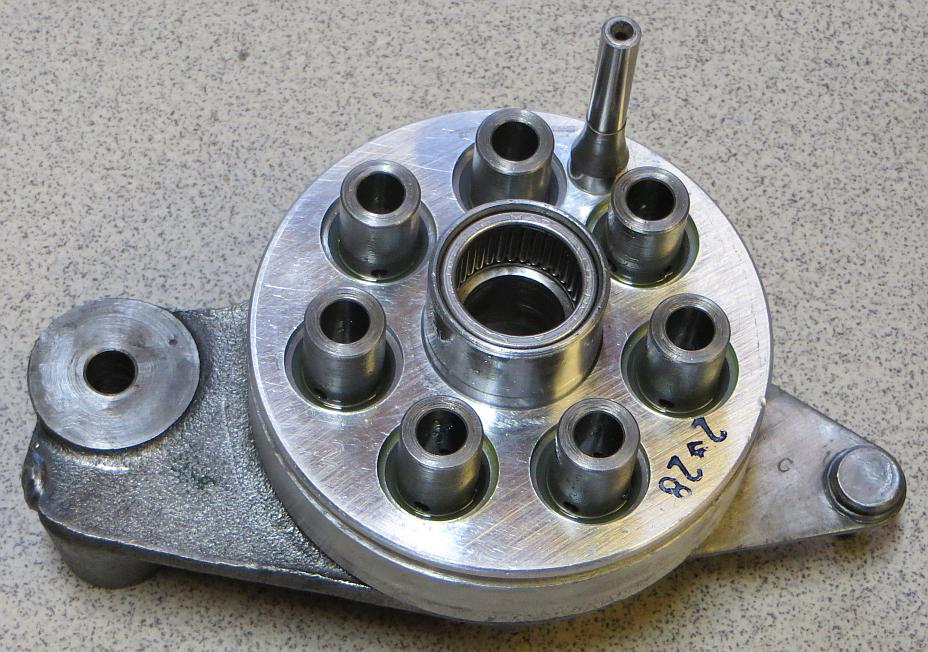

Quasi halb fertisch:
