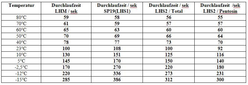

Großes Update!!
Letzte Woche ist mein neues Pentosin LHS2 gekommen. Wie im anderen Thread bereits berichtet, das Zeug hat ein schreckliches Ammoniak-Aroma, einziger Vorteil: Es verdampft erst ab 80°C, nicht schon ab 60°C, wie das alte LHS2 oder SP19. Dieses Pentosin hat niemals dieselbe Rezeptur wie mein Total-LHS2! Das Total ist wiederum zum Verwechseln ähnlich zu SP19.
Hier eine aktuelle Version der Durchlauftabelle, erweitert auf bis zu 80°C und um das Pentosin LHS2 sowie das allseits gut bekannte LHM.
Auch in der Viskosität sind die beiden LHS2 unterschiedlich. Wie man sieht, ist das neue LHS2 noch ein wenig dünnflüssiger, als das alte, in hohen Temperaturen aber ähnlich. Das mag alles dicht beieinander liegen, aber wenn man die Temperaturen dazu mal vergleicht, sieht man, dass SP19 und LHM „oben rum“ einen Temperatur-„Vorsprung“ von mindestens 10°C haben. Mit anderen Worten: Sie brauchen 10°C mehr Hitze, um „sehr flüssig“ zu werden. Und dieser „Offset“ ist wahrscheinlich der entscheidende Unterschied im Sommer!

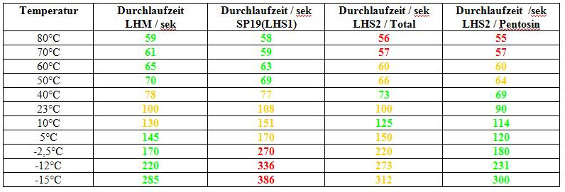

Citroën empfiehlt, Hydraulikorgane bei einer Temperatur von 50°C bis 60°C zu testen, dadurch ist es wohl folgerichtig, anzunehmen, dass die optimale Viskosität bei ca. 65 Sekunden Durchlaufzeit in meinem Messbecher liegt (SP19 gibt hier die Referenz, weil dafür die Hydraulik ursprünglich entwickelt wurde). Kennzeichnet man jetzt einmal farblich, welche Flüssigkeiten diesem „Sweetspot“ jeweils am nächsten sind, zeigen sich die individuellen Stärken und Schwächen:
Wie man sieht, ist SP19 für unsere jetzigen Einsatzzwecke (Oldtimer als Schönwetterfahrzeug) besser geeignet, als das neue LHS2, das wird nämlich schon ab 60° ultradünn. In niedrigen Temperaturen wird SP19 aber merklich „dicker“ als alle anderen Öle, was im Winter natürlich alles andere als optimal ist, aber für unsere Schönwetter-Oldtimer nicht tragisch.
LHS2 kann dafür im Sommer kritisch werden, denn da haben wir ja die oben beschriebenen 10°C „Offset“ und zu dünnes Öl bedeutet hakelige Schaltung (nach dem was Ihr so berichtet). Das LHS2 hat zwar wiederum seine Stärken im niedrigen Temperaturbereich, aber im Winter fahren wir idR nun mal nicht mehr so oft. Von daher sind diese Vorteile nur für diejenigen besonders interessant, die die DS weiterhin als Alltagsfahrzeug nutzen. Dennoch: Ein schöner Winterausflug (wenn kein Salz auf den Straßen liegt) ist schon toll, von daher wäre es schon gut, wenn man da keine Probleme befürchten muss, wenn es mal überraschend kalt wird.
Die Ergebnisse von LHM sprechen für sich selbst: Seine kinematische Viskosität ist ein klein wenig höher, was aber bei hohen Temperaturen von Vorteil ist, weil es nicht zu flüssig wird. Sein höchster Viskositätsindex sorgt dafür, dass es eigentlich in keinem Temperaturbereich wirklich ausreißt, weshalb es sicherlich das beste „Allwetter“-Hydrauliköl darstellt.
Erste Bilanz
So, dass mit diesen Ergebnissen nun doch die Diskussionen der LHM vs. LHS Fraktionen starten, ist schon klar. Aber das ist ok, solange hier sachlich argumentiert wird. Nach diesen Zwischenergebnissen fühle ich mich persönlich jedenfalls schon darin bestärkt, dass „neues LHS2“ für mich absolut keine Option ist: Aggressive, sehr stinkige Brühe mit nicht optimalen Viskositätswerten, die zudem noch bei Standzeiten die Hydraulik angreift und regelmäßig gewechselt / getrocknet werden muss. Teuer obendrein und die Originalität kann ich im Vergleich zum alten Total LHS2 auch nicht erkennen. Wo soll da also der Vorteil sein, außer dass es zu den alten Dichtungen kompatibel ist?
