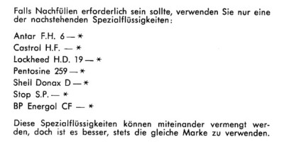

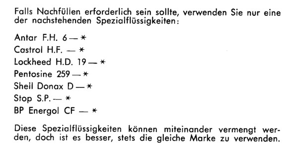

Hardy, es gab nie ein LHS-1! Es gab ein Liquide Special Citroën!!! Diese Flüssigkeit war ein LHV - "Liquide Hydraulique Vegetal".DS20_break hat geschrieben:Ja wo wollen wir denn hin? Bis jetzt begreife ich nur:maldini hat geschrieben: grüsse
karl
PS: wenn wir wüssten welches salatöl das war .. wären wir wieder einen schritt weiter!
wir wollen das alte eingestellte LHS 1 weil es so besonders hygroskopisch ist, ersatzweise Petermanns LHS 2000 das es nun definitiv nie mehr geben wird.
Hygroskopisch wird es immer sein, das liegt am S von LHS.
Alle sonst möglichen Säfte sind am Beginn des threads aufgeführt.
[attachment 8841 bersetzung.jpg]
Also auf pflanzlicher Basis, begreifst Du das irgendwann mal? Da war nichts hygroskopisch weil "BASIS PFLANZENÖL!!!". Hygrospopisch kam erst mit LHS-2, weil auf Basis Bremsflüssigkeit. Ganz ehrlich Hardy, ist das wirklich so schwer oder drücke ich mich komplett unverständlich aus?

Bei Fahrzeugen früher Produktion wurde LHV (Liquide Hydraulique Vegetal) verwendet, eine rote Flüssigkeit, die im Grunde aus Bremsflüssigkeit und Rizinusöl als Verdickungsmittel bestand. LHV wurde von mehreren Firmen unter jeweils eigenem Produktnamen verkauft. Es gab Castrol HF, Lockheed HD19, Donax D, Energol Hydraulique CF, Pentosin 259 und Stop-SP19 und einige andere. Diese Flüssigkeiten erwiesen sich als problematisch , weil sie hygroskopisch sind und wenn sie nicht regelmäßig gewechselt werden führt das zu Korrosion und Schäden an der Anlage, vor allem in feuchtem Klima, wo das System unter Extrembedingungen sogar völlig versagen kann. Die wichtigsten hydraulischen Komponenten des Systems wurden schwarz lackiert.
P.S. das vegetal ist Rizinus und Bremsflüssigkeit ist das hygroskopische.
