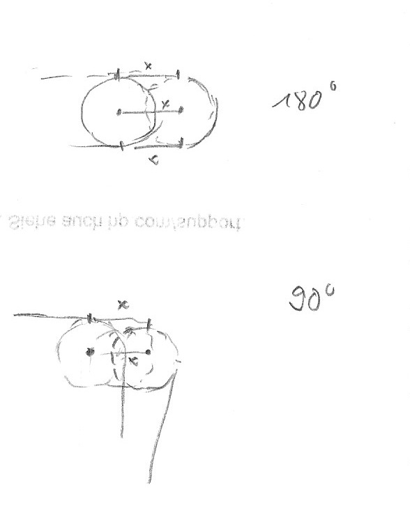

@Pit
Mit der Geometrie hast du recht. Aber solange man da keine mapstäbliche Zeichnung findet, bleibt tatsächlich nur festzustellen, dass die Verschiebelänge der Lichtmaschine und die Variation der Keilriemenlänge in der Tat nicht übereinsimmen. Mit den 180° hast Du recht, aber um die LiMa geht es näherungsweise um 90° rum.
Aber wie schon geschrieben: Das Problem wurde experimentell gelöst. :-)

@ Klemens: Also ist bei dir das gleiche Spannblech verbaut wie bei mir mit 9cm Schlitz.
Bei meinem Wagen gibt’s kein Anstoßen im Schwenkbereich.
Eine maßstäbliche Darstellung der Situation ( ähnlich deiner qualitativen Skizze) gibt’s im Repbuch 465 Blatt BT35.
Da siehst du dann, dass die Verschiebung am Riemen zwischen 80 und 90% der Verschiebung am der Mutter am Schlitz ist. Selbst mit nur 7cm Verschiebung an der Mutter sollten also 5cm Verschiebung am Riemen drin sein.
Da sieht man auch, dass die von Pit angeführte Änderung des Umlenkwinkels praktisch keine Rolle spielt. Beim Spannen nach außen vergrößert sich die Umlenkung an der Lima zwar minimal, dafür verringert sie sich am Nockenwellenrad, auch minimal.
Bei deinem Auto säße die Mutter mitten im Schlitz, wenn der Keilriemen 3cm kürzer wäre.
Uli

[attachment 8822 Keilriemen.png]
Hallo Uli,
ich meinte nicht, dass die Änderung des Umlekwinkels eine Rolle spielt, sondern der Winkel selbst. Auf der Skizze nur zwei Fälle:
180° => eine Verschiebung der Riemenscheibe um x bewirkt oben und unten eine Verlängerung um x also insgesamt um 2x.
90° mit Verschiebungsrichtung wie in der Skizze: Riemenverlängerung fast wie Verschiebung.

Ok, Pit, Fall 2 in deiner Skizze ist beim Keilriemen realisiert. Fall 1 ist ja quasi die Tatsache, dass du 2m Seil bewegen musst, um eine Last an einer losen Rolle um 1m anzuheben. Jetzt endlich verstehe ich deinen Denkfehler in dem ersten Post mit 2cm/4cm.
Ich hatte ja in meinem ersten Post zu diesem Thema den Wert 0.85 für das Radiusverhältnis Riemen/Mutter angenommen, was ja bestens passt. Dann hätte er bei 5cm Spiel 4,2cm Verstellbereich gehabt, wie ich schrieb. Und bei 7cm Spiel 5,9cm Verstellbereich. Deshalb hatte ich Klemens ja mangelnde Motivation unterstellt und nicht verstanden, warum nicht einer der Riemen passte. Jetzt deute ich das eher so, dass die Riemen vielleicht nicht maßhaltig waren in Lipsheim. Sonst passt das alles irgendwie nicht zusammen.

ich habe Pits Argumentation zunächst auch nicht verstanden. Aber für den Fall der Hydraulikriemen mit 180°-Kehre hat er recht. Aber in dem Fall des Kühlerriemens sind es etwa 90°.
Meine Theorie zu dem Riemen in Lipsheim ist inzwischen, dass er, weil sehr alt, so verhärtet war, dass er sich nicht genügend um die Seilscheiben gelegt hat. Wie geschrieben,vielleicht hätte es mit Einweichen in heissem Wasser gklappt.
