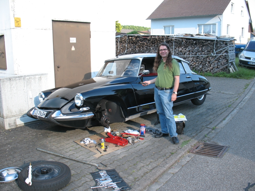

Die Radaufhängung an Klemens DS19 rechts vorne demontiert:
Das Spiel im Kugelbolzen in Teil DS 413-4 ist wirklich sehr gross. Das Teil D 413-4 meiner '58 ID19 passt nicht an ein '63 DS19, wieder etwas gelernt!
Ob Klemens mit der Bahn nach Haus muss...?

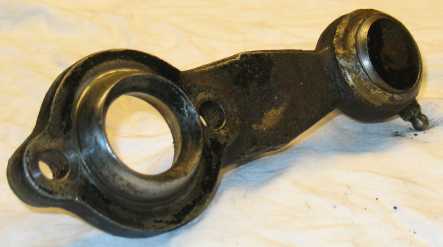

mach doch mal bitte ein Foto von DS 413-4, bitte.
- Beiträge: 2069
Re: Lenkung: Gebrauchtteile beim TÜV?
Verstehe ich nicht!DS20_break hat geschrieben: aber nur wenn sie auf dem Rücken läge![]()
Hier DS 413-4 links (aus Klemens DS19), und D 413-4 rechts (aus mein ID19)
Hier unten sieht man den Grund für das grosses Spiel in DS 413-3 (von Klemens DS19),
der "obere Deckel" vom Kugelbolzen ist schief nach oben gedrückt (rechts oben, and der Seite wo der Schmiernippel nicht ist)
Hallo Jint,
du hast rechts mit links verwechselt.
"der "obere Deckel" vom Kugelbolzen ist schief nach oben gedrückt" wie kann denn sowas passieren? da müssen ja starke Kräfte gewirkt haben.
[quote=DS20_break]
Ach so..., ja habe ich wohl.
[quote=DS20_break]
Es sieht fast so aus alsob jemand versucht hat den Deckel mal mit Hartlot wieder zu befestigen. Die Verbindung war dann wohl nicht stark genug. Die Schrauben womit DS 413-4 befestigt sind, sind auch nicht mehr die Originalen.
Klemens meinte, da hat der Dorfschmied herum gebastelt.
