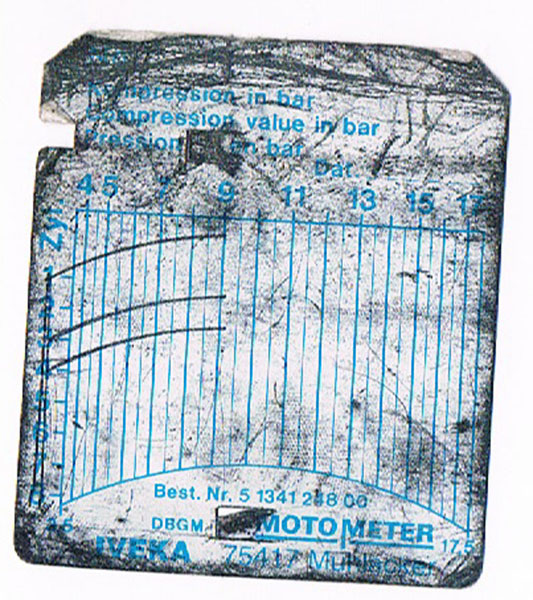

[attachment 7879 Kompressionsdiagramm.jpg] SO sah mein Kompressionsdiagramm aus. Jaha, das gibt es auch...

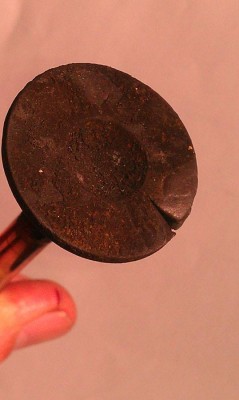

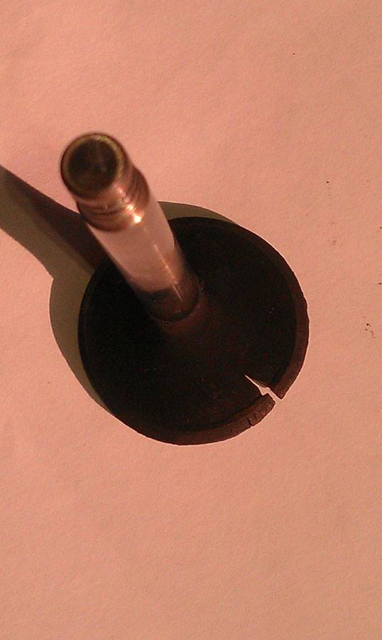

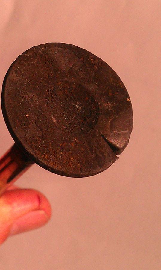

DAS war dann der Übeltäter: [attachment 7880 1013381_10201384692641924_2063758597_n.jpg]
[attachment 7881 1011391_10201384692441919_1302943099_n.jpg]
Das korrekte Ventilspiel ist wichtig.
Erst beim Nachziehen der Kopfschrauben nach 1000 KM habe ich es topp hinbekommen.
