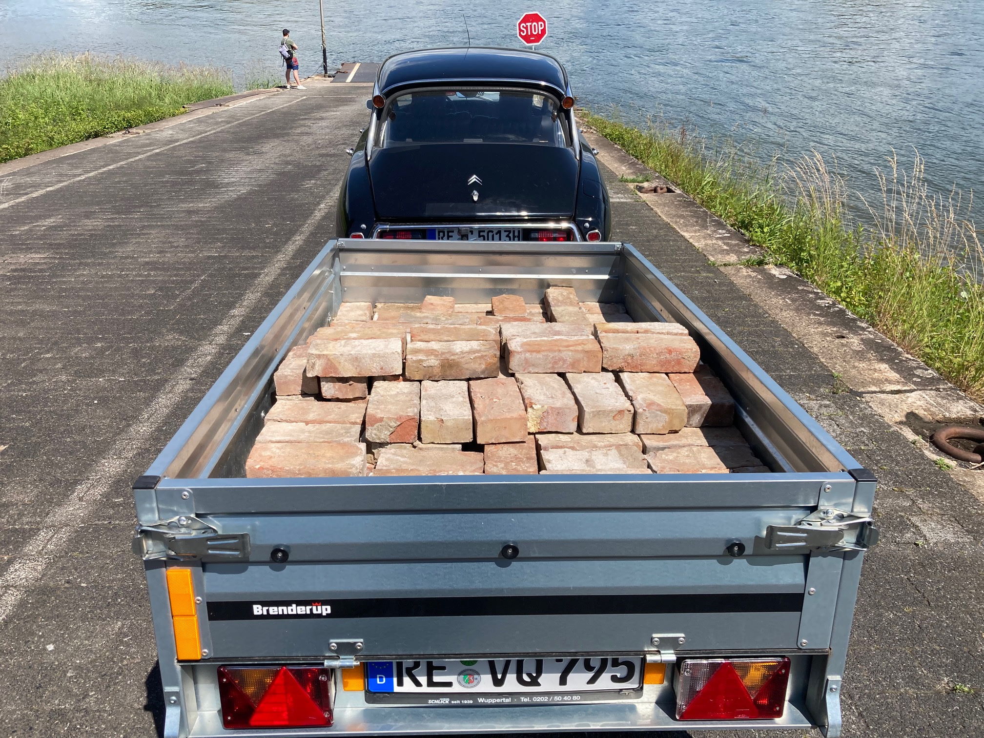

bei mir war der Öldruckschalter (tröpfelnd) im letzten Jahr unterwegs.
Letztes Wochenende hat er sich auf der Rückfahrt von der Eifel auf der A43, 10km vor Bochum, verbschiedet.
Das ist schon nur mittels schön, wenn nach einem heißen Ritt bei 30 ° - mit >500kg Ziegelsteinen im Hänger, beim ausrollen auf dem Rastplatz auf einmal die Öldrucklampe angeht.... und auch wenn man Öl nachkippt nicht wieder ausgeht. (außer das man dann Zuviel Öl im Motor hat)
[attachment 16520 ds1.jpg]
Da der originale Oldruckschalter 35 Jahre, der Nachfolger nur 1 Jahr gehalten haben - spricht das glaube ich für ein NOS oder Gebrauchtteil...
