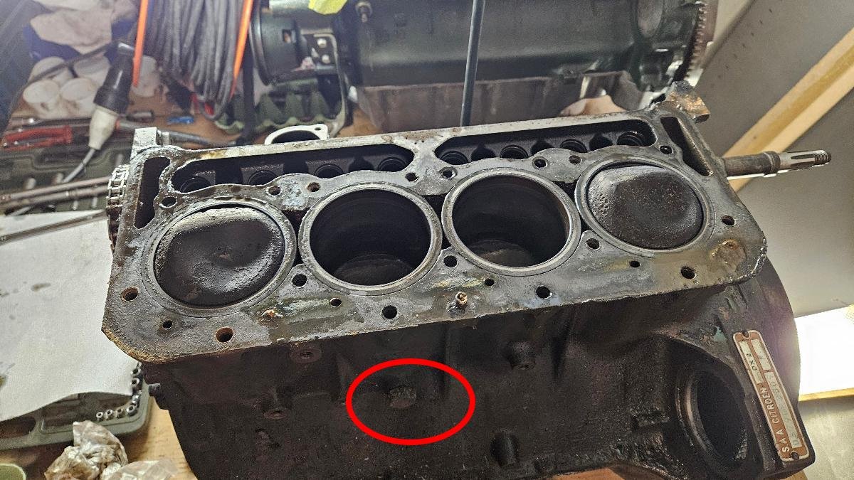

Um jetzt nochmal zum Topic zurück zu kommen ;-) bevor ich jetzt in den falschen Löchern bohre, ist die markierte Schraube die Ablaßschraube?
Ciao
Eric
Beiträge: 1172
Wohnort: Braunschweig
Re: Ablasskanal für Kühlwasser verstopft
Beitrag von Jürgen Verified »
Hallo Eric,
NEIN!
Die markierte Schraube verschließt einen Ölkanal.
Beim Kurzhuber ist die Wasserablassschraube auf der Auspuffseite etwas in der Mitte mit waagerechter Achse. Sie hat eine 21er SW.

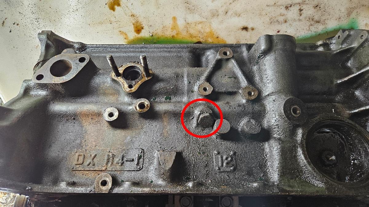

Beiträge: 725
Beitrag von Eric »
Dann sollte das die hier sein.

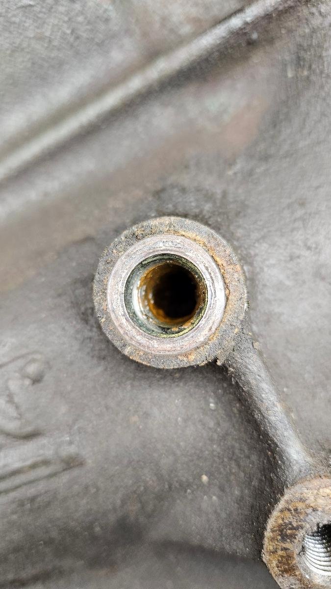

Beiträge: 725
Beitrag von Eric »
So, Schraube ist raus. Aber ich sehe nur circa 2cm freien Kanal und wenn ich dann mit einem Stift taste und auch mal klopfe, fühlt sich das an wie Metall. Ich meine auch dort dann schon einen Querkanal zu erkennen. Wie tief ist denn dieser Kanal?
Hallo Eric,
Da stöst du dann an die Außenseite des Zylinders. Bei den Kurzhubern ist das Thema weniger kritisch.

Beiträge: 725
Beitrag von Eric »
Ah. Also eine Baustelle weniger...
