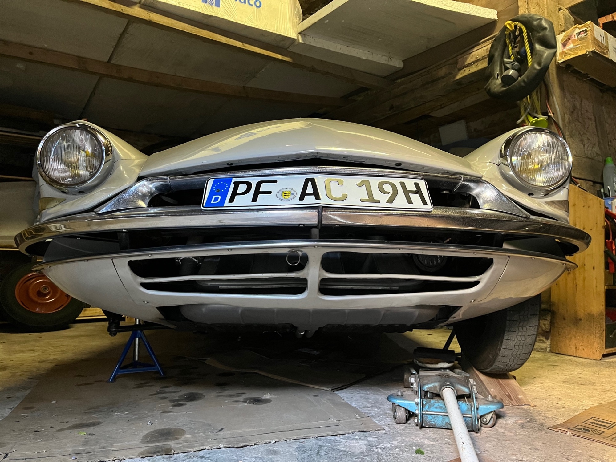

ich habe die DS vorne aufgebockt und die Radaufhängung mit hängenden Rädern kontrolliert.
Oberer und unterer Kugelbolzen sind spielfrei, wie auch das äußere Spurstangengelenk.
Aber: Das Gelenk der erst letztes Jahr verbauten
NOS-Spurstange weist nicht unerhebliches Spiel auf. Es handelt sich um die spätere Version mit Schmiernippel. Ich fürchte, das wird die Ursache für das Poltern sein.
Seit Einbau bin ich ca. 1000 km gefahren.
Hat jemand ähnlich negative Erfahrungen mit NOS-Teilen gemacht?
Das Teil stammt übrigens aus vertrauenswürdiger Quelle (von einem geschätzten Mitglied dieses Forums) und war meiner Einschätzung zufolge tatsächlich nie verbaut - darauf deuten Lackierung, Lager-Oberflächen und alle sonstigen Details hin.
Henning
Henning

Hallo Henning,
Bei der Kontrolle solltest du die Achse auf der nicht kontrollierten Seite anheben, so dass die kontrollierte Seite über den Querstabi etwa in Normalhöhe kommt. In den Extremlagen habe auch ausgeschlagene Gelenke kein Spiel.
- Beiträge: 2152
Re: Stabilisator und Höhenkorrektur
Hallo Jürgen,Jürgen hat geschrieben: Sa 27. Mai 2023, 11:30 Hallo Henning,
genau so hatte ich es gemacht. Leider mit beschriebenen Resultat.

Neu abgeschmiert hattest du das NOS-Teil aber?M. Ferchaud hat geschrieben: Sa 27. Mai 2023, 10:55 Aber: Das Gelenk der erst letztes Jahr verbauten
