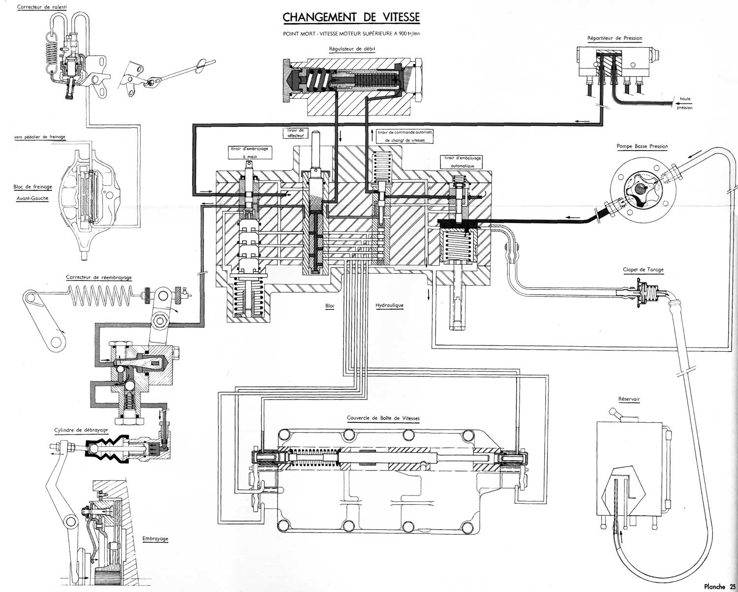

[attachment 13591 Schema_Schaltung.jpg]
Gesamtschema Schaltung

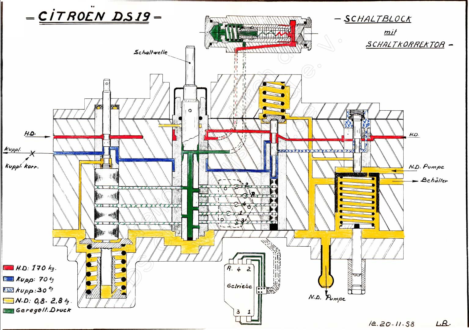

[attachment 13592 Schaltblock.jpg]
Schaltblock

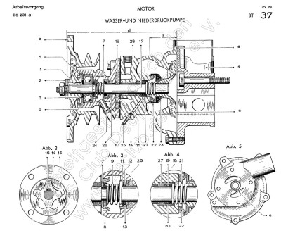

[attachment 13593 ND-Pumpe.jpg]
Niederdruckpumpe

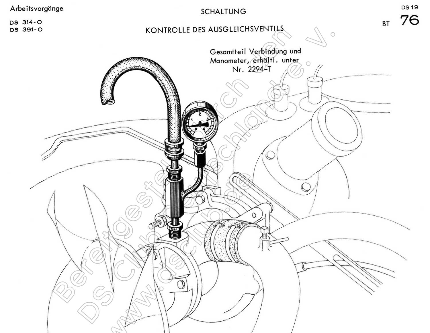

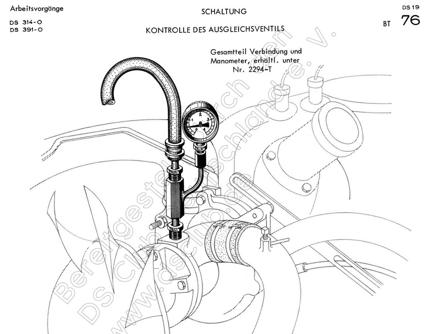

In Anlehnung an die in der Rep.anl. dargestellte Kontrolle:
[attachment 13594 Druckmessung.jpg]

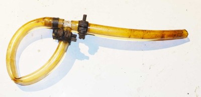

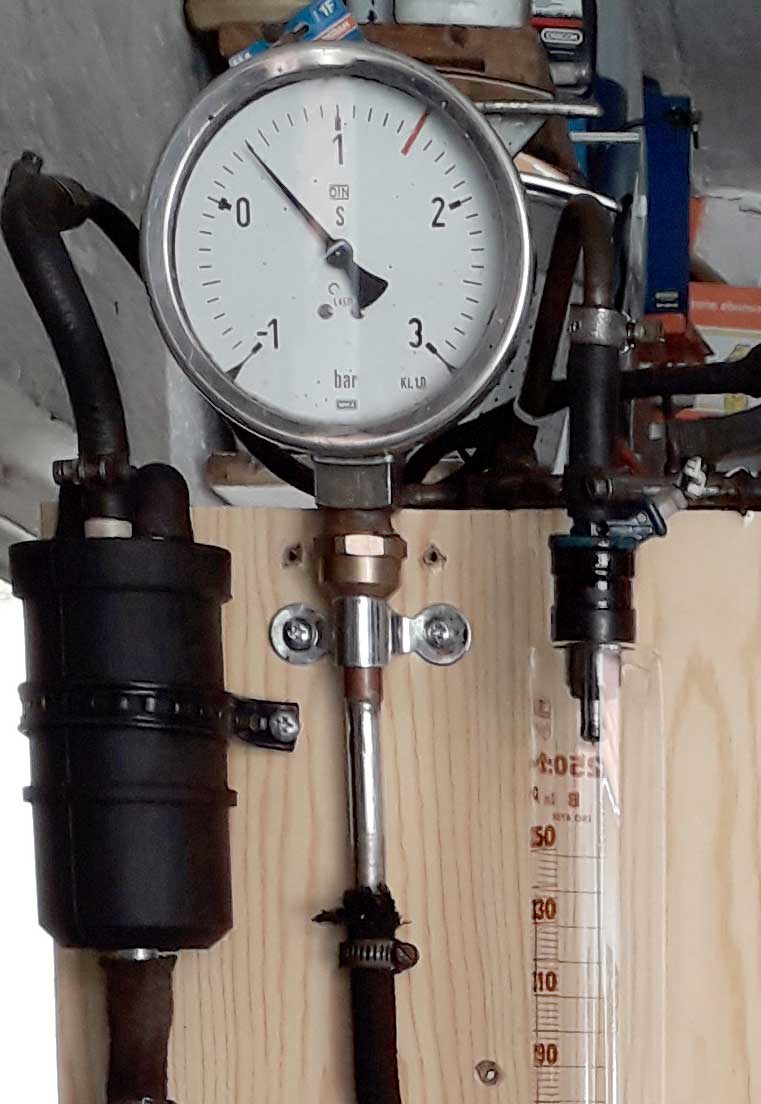

habe ich dann mit diesem einfachen Adapter zwischen dem oberen Rohr der ND-Pumpe und dem Gummischlauch
[attachment 13595 Adapter.jpg]

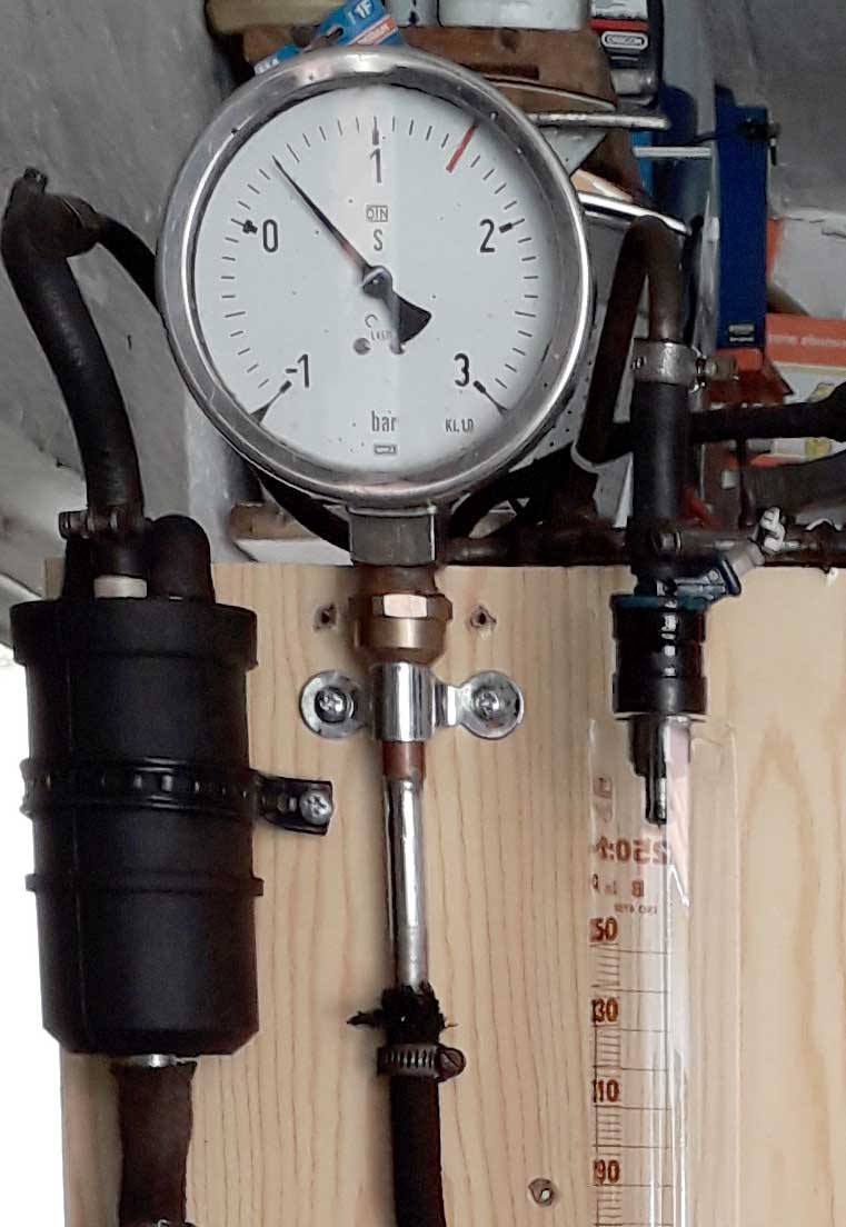

und diesem Manometer
[attachment 13596 Manometer.jpg]
den Ausgangsdruck gemessen. Leider habe ich den Aufbau damals nicht fotografiert. Durch den transparenten Schlauch ist auch der Ölstrom im ND-Kreis sichtbar.
Auch durch die hier https://www.dsclub.de/forum/read.php?1,51735,118877#msg-118877 beschriebene Problematik habe ich mich intensiv mit den Funktionen des Schaltblocks befasst und diese weitgehend verstanden.
Mit steigendem Ölstrom der ND-Pumpe (dieser ist proportional zur Motordrehzahl) übt der 38er Kolben im Schaltblock (SB) übt der große Kolben immer weniger Kraft auf den Schieber (in der Zeichnung rechts oben) darüber aus. Dieser Schieber regelt den Druck im Kupplungszylinder, mit fallendem Druck schließt die Kupplung entsprechend der ansteigenden Motordrehzahl. Bei über etwa 1200 U/min hebt der 38er Kolben von den Schieber ab und hat damit keinen Einfluss mehr auf den Kupplungsdruck.
In der SB-Zeichnung in der 2. von rechts-Ebene Schieber gibt den Kupplungsdruck nur dann zum Kupplungszylinder frei, wenn ein beliebiger Gang geschaltet ist und in dem entsprechenden Schaltzylinder mehr als 85 bar Druck herrscht.
Schaltblock

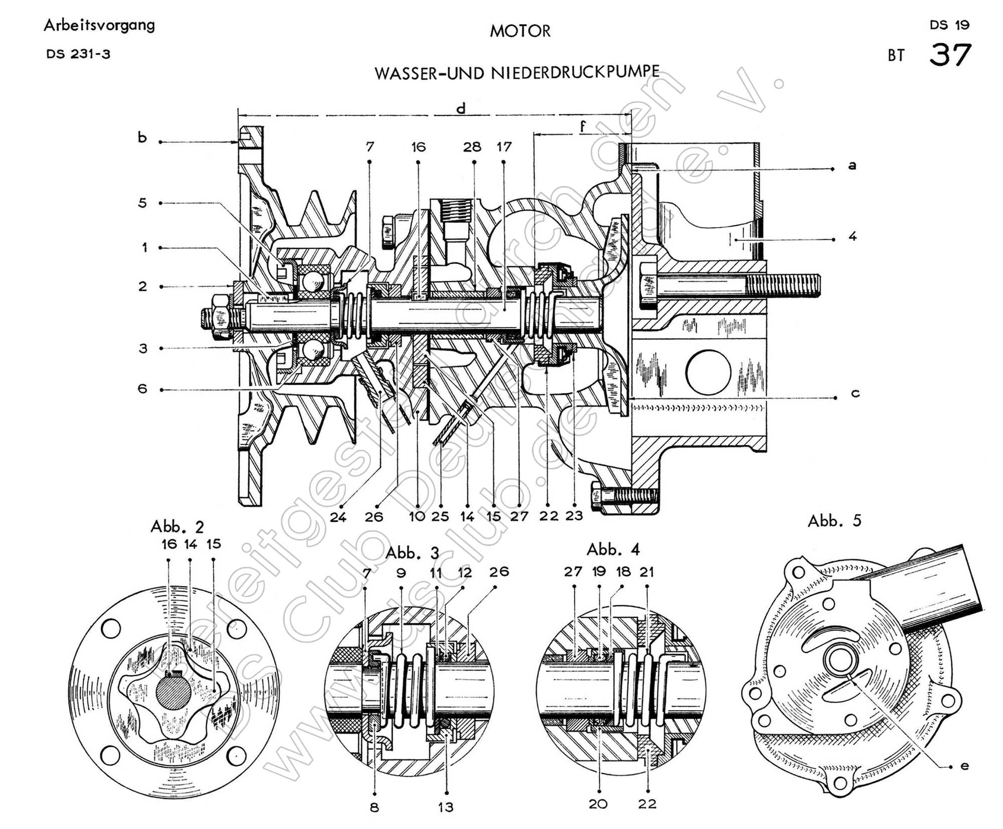

Niederdruckpumpe

Wenn ich das aus der Zeichnung "Schaltblock" richtig herauslese, sollte der Druck im Niederdruckkreislauf zwischen 0,8 - 2,8 bar betragen.
Ist das eine offizielle Angabe?
