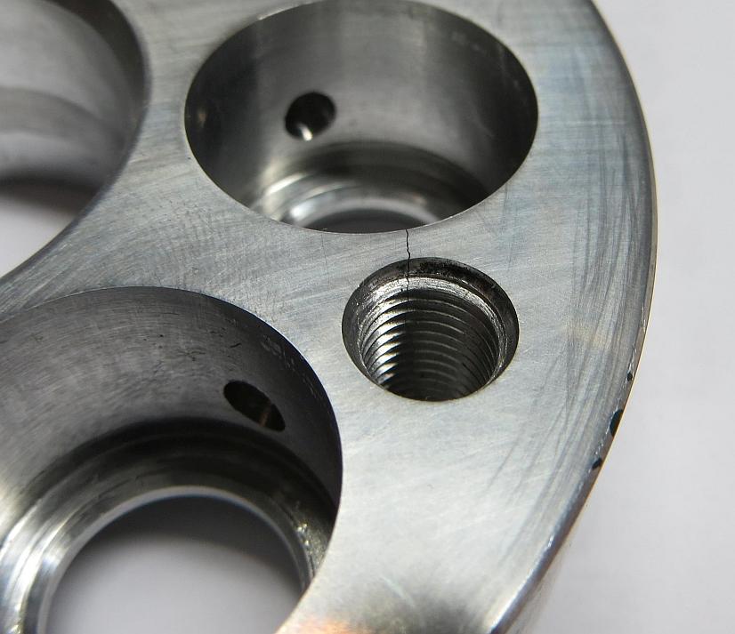

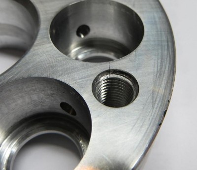

Das Pumpengehäuse der zweite Pumpe hat leider einen Riss und zwar an die Seite die man erst sehen kann wenn man die Pumpe komplett auseinander gebaut hat.

Deshalb jetzt die Frage ob man aus 2 Pumpen eine machen kann?
Das Pumpengehäuse der erste Pumpe hat nämlich keinen Riss.

Jint - da haette ich keine Bedenken - das einzige was zusammen bleiben muss, sind die 7 Kolben und Zylinder (wobei auch diese Regel noch von Zeiten der Handanpassung uebriggeblieben sein koennte) - miss halt die Verbindungsstangen zur Taumelschiebe aus und nimm diejenigen, die das Spiel moeglichst nahe an die Werksvorgabe bringen - viel Erfolg - Til

Ok, danke für die Rückmeldung. Das mit dem Ausmessen ist mir zur kompliziert um ehrlich zu sein:-/Til hat geschrieben: Jint - da haette ich keine Bedenken - das einzige was zusammen bleiben muss, sind die 7 Kolben und Zylinder (wobei auch diese Regel noch von Zeiten der Handanpassung uebriggeblieben sein koennte) - miss halt die Verbindungsstangen zur Taumelschiebe aus und nimm diejenigen, die das Spiel moeglichst nahe an die Werksvorgabe bringen

hab ich das eigentlich richtig verstanden, dass das Pumpengehäuse normal aus Alu ist und von Citrotech aus Stahl hergestellt wird? Die verkaufen das glaube ich sogar einzeln?
