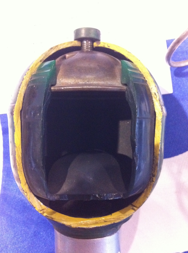

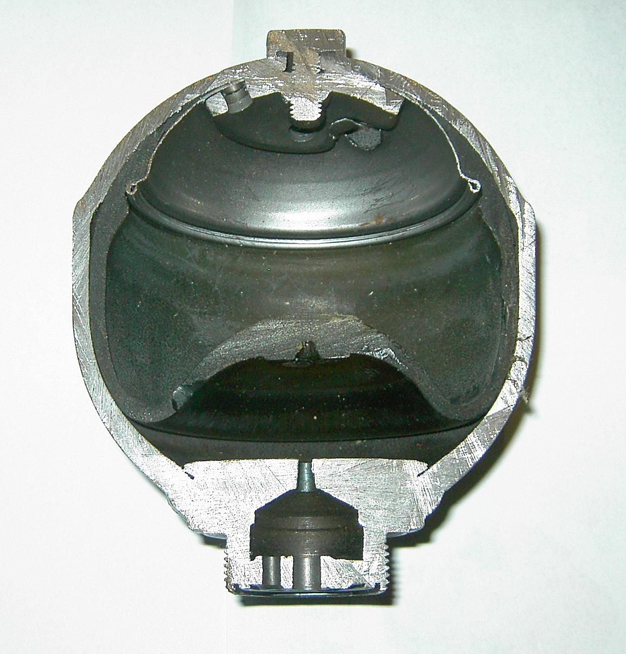

Es wird immer wieder von der "Mittenlage" der Membrane geschrieben. Was soll das sein? Die Position der Membrane wo sich gleich viel Volumen Stickstoff und LHM in der Kugel befindet?
Wenn ja, ist es nicht die Lage die der Membrane "gut" tut. Das wäre meines Erachtens eher die... sagen wir Mal: Ruhelage. Und die ist eher so: mehr Stickstoff als LHM.
[attachment 10608 Sphresuspension400.JPG]
[attachment 10609 Sphresuspension500a.jpg]
