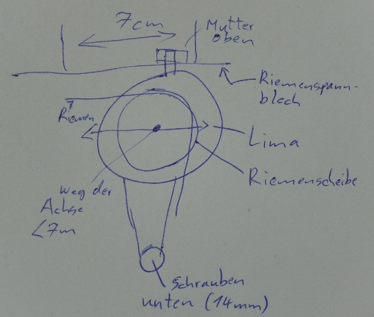

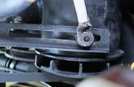

Richtig. Die Sache sieht so aus:Pit hat geschrieben: Korrektur: Die 2cm => 4cm stimmen natürlich nicht. Das hängt dann doch noch von der Geometrie ab.
[attachment 8819 DSCF2543s.JPG]
Oben ein Foto des Riemenspannbleches:
Der Schlitz ist 9cm lang, das Foto zeigt den neuen Riemen im gespannten Zustand. Die Lichtmaschine lässt sich aber nur 7 cm links-rechts schwenken, links stößt sie am Wasserschlauch an. An der Position mit dme 925er Riemen sieht man, dass der Riemen nicht mehr sehr viel länger sein dürfte, jedoch aber kürzer, eben wohl der 913er Käferriemen.
Geometrisch sieht es so aus:
[attachment 8820 DSCF2547s.JPG]
Die Aufhängung der Lichtmaschine dreht sich unten um die 14mm-Schraube, oben schwenkt sie um 7cm hin und her. Die Seilscheibe, die zwischen dem Drehpunkt unten (Verschiebung = 0) und der Befestigungsschraube ganz oben liegt, verschiebt sich also deutlich weniger, als die 7cm ganz oben. Um rauszukriegen wie sehr die Riemenlänge variieren kann, müsste man das Ganze maßstabsgerecht zeichnen und dann den Strahlensatz anwenden. Auf jeden Fall ist klar, dass das Schwenken der Lichtmaschine oben eine deutlich kleiner Variation der Riemenlänge als die 7cm ausgleichen kann.

Re: Keilriemen
Hallo Klemens,
das ist der eine Effekt. Es kommt aber auch auf den Umlenkwinkel der Riemens an. Bei einer Umlenkung um 180° wäre die Riemenlängenänderung doppelt so groß wie die Achsenverschiebung (ungfähr bei Hydraulikpumpe-Fliehkraftregler). Je geringer die Umlenkung, desto geringer die Änderung der Riemenlänge (bei 0° keine Längenänderung, da Verschiebung parallel zum Riemen).
