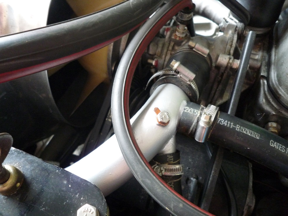

Zum Verständnis: es geht doch hier um die Wasserpumpe, oder nicht? Wieso soll da LHS raustropfen ? Ist es einen Aprilscherz ?
Re: Frage zur Niederdruckpumpe
@ Claude-Michel
Kein Aprilscherz. Die frühen DeeSsen haben neben dem Hochdruck- noch einen Niederdruckkreislauf. Dem Verdankt der Schaltblock übrigens seine Charakteristische Form, weil er noch den 38er Kolben beinhaltet. Die Niederdruckpumpe ist im Gehäuse der Wasserpumpe integriert.

@ M.Ferchaud
>Das Auto ist untenrum übrigens geisterhaft trocken...<
Das sollte Dich nicht beunruhigen, eher der Normalzustand bei den frühen DeeSsen
Gruß, Ralf

- Beiträge: 1666
Ahhh. ok. Danke für die Erklärung.
Nur so eine Überlegung: Man hört immer wieder, dass Rost im LHS-Kreis ein Problem ist weil das LHS sehr hygroskopisch sei. Könnte es nicht sein, daß durch Undichtheit an dieser Pumpe, Wasser in den LHS-Kreis gelingt ?
