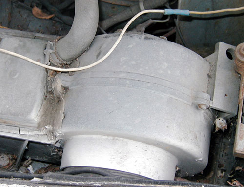

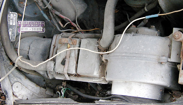

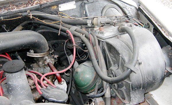

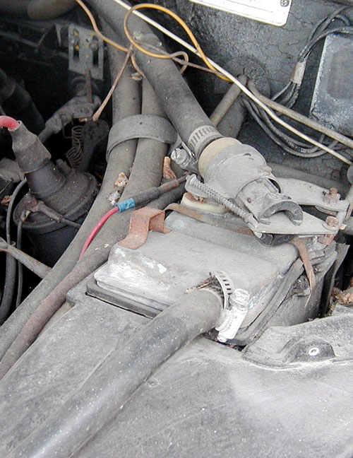

Die schon mehrfach beschriebene extra Heizung (Radiator + Blower) im Motorraum an der Beifahrerseite habe ich noch in kein ET-Katalog gesehen. Ich habe aber mal folgenden Fotos von einen kanadischen DS Fahrer bekommen:
Hier der bekannte linker Seite:
mit zwei extra Schläuche nach rechts:
Hier die unbekannte recht Seite:
und noch mal:
und noch mal:
Über mehr Info zum Thema wurde ich mehr sehr freuen.

könnte es sein, dass der Gebläsekasten mit der Heizung rechts eingentlich eine für links war und umgebaut wurde?
Nur so eine Idee.
Detlef
