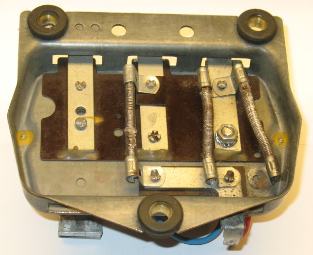

Da bei meiner "Roten Göttin" das licht auch flackert und justierversuche am Ducellierregler ohne erfolg geblieben sind habe ich jetzt auch einen Hella regler gekauft um die sache nach deiner anleitung umzubauen. Bei deiner doku ist mir ein zweifel gekommen: Du schreibst das die zwei wiederstände under dem EXC relay provisorisch isoliert wurden für den funktionstest. Nur für den funktionstest? Hast du diese nachher wieder angeschlossen vor dem einbau in den wagen? Besten dank im voraus für deine hilfe.
Saludos aus dem heissen Spanien
Roland

tomsail
Beiträge: 2236
Registriert: Di 4. Sep 2007, 13:45
Re: einstellung mech. laderegler
Beitrag von tomsail »
hallo roland,
die widerstände unter dem reglerrelais wurden nach dem funktionstest entfernt. (irgendwo oben ein paar beiträge weiter oben wird dies nochmals von uwe bestätigt)
ich habe nur die zwei äußeren entfernt, der mittlere geht bei diesem umbau dann sowieso ins leere.(kannst aber auch alle drei rauswerfen)
grüße
thomas

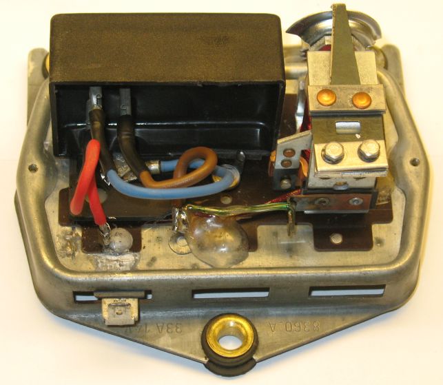

Beiträge: 2069
"Kollegen",
Ich habe jetzt auch einen Regler nach Thomas Vorschlag umgebaut. Hier zwei Fotos:
Die Widerstände habe ich aus Spass an der Originalität nicht entfernt. Ich habe allerdings die Widerstandsdrähte durchgeschnitten und etwas Kleber über die Schnittstelle angebracht. Ausser die Sechskantmutter mit den das Hella-Reglermodul montiert ist sieht man also von aussen kaum etwas.
(Es ist mir bewusst das man in eingebauter Zustand die Unterseite sowieso nicht sieht...)
Ob es auch funktioniert habe ich noch nicht versucht.
gruss
tomsail
Beiträge: 2236
hallo jint!
tiptopp!
saubere arbeit.
das wird bestimmt funktionieren.
da schein ich ja richtig was angestoßen zu haben.
seltsam dass da noch keiner vorher drauf gekommen ist.
grüße
thomas
