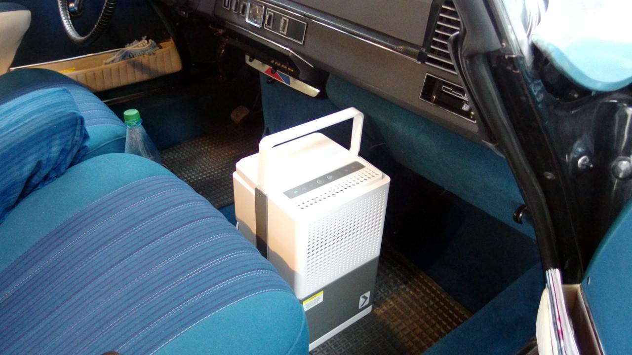

Hallo Thomas,
wieso soll ein Vakuum unter der Plane entstehen?
Das Gerät arbeitet mit Umluft, da gibts keinen Unterdruck.
Ohne Plane trocknest Du die ganze Scheune, ziehst durch die Ritzen in der Wand weitere Feuchtigkeit rein.
Das wird nix.
Ich habe seit gestern dieses Gerät in der DS stehen.
[attachment 8036 K1024_Lfter.JPG]

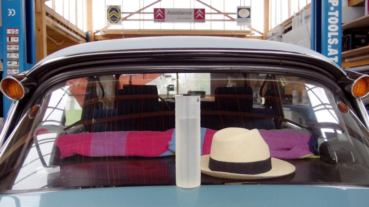

Über Nacht wurden 230 ml Wasser entzogen
[attachment 8037 K1024_Wasser.JPG]
Das habe ich schon mal nicht im Polster.

Der Spezi zweifelt die Zirkulation an (ich nicht - sind ja Ritzen umlaufend ums Auto unten); vor allem meint er aber, der Entfeuchter würde zu warm werden (wenn er da in seinem "eigenen Saft" steht).
Aber wir werden sehen.
Harald: Was ist das ifür´n Teil im Heckfenster?

Das ist ein Messbecher, voll mit der gesammelten Luftfeuchte, zur Anschauung..
Ich denke, Luftfeuchtigkeit um die 50% sind richtig.
Ich habe zwar 40% eingestellt, wird aber (noch) nicht erreicht.
