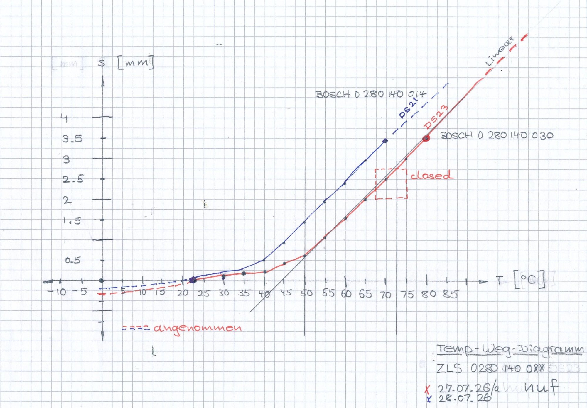

Hallo Hans-Uwe,
Ich glaube, die 014 am Ende ist DS21, die DS23 hat den 030 ? Aber sonst, danke!
Zusatzluftschieber iE
- Beiträge: 1937
- Has thanked: 6 times
- Been thanked: 6 times
Re: Zusatzluftschieber iE
Hallo Carsten,Carsten_SM hat geschrieben: Mo 27. Jul 2026, 20:50 Hallo Hans-Uwe,
ja, Du hast recht. Ich habe aber den 030 ( DS23) getestet. Oben im Text habe ich leider den falschen Typ aufgeführt.
Hans-Uwe
- Beiträge: 1937
Ich habe das Diagramm um die blaue DS21-Kurve erweitet. Das ergab einen versetzten, aber ähnlichen Kennlinienverlauf. Um letztendlich aber zuverlässige Diagramme zu erstellen, sollten neue/neuwertge Prüflinge gewählt werden. Beide eingesetzten Dehnstoffelemente sind über 50 Jahre alt, stark verschmutzt, gealtert und mechanisch entsprechend verschlissen. Zudem sind Prüfmethode und Testaufbau nicht ideal.
