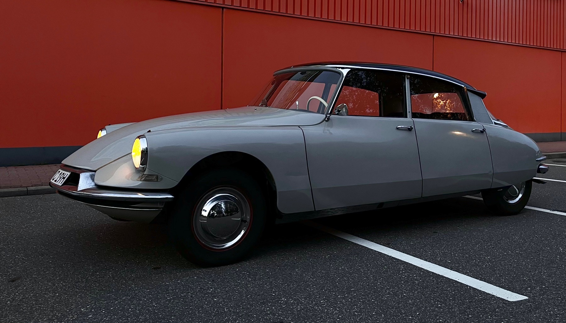

Heute 120 km weit gefahren… Läuft einwandfrei:
Gute Nacht
Henning
