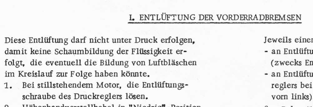

Pit hat geschrieben: Das hab ich so nie gelesen. Beim Fliehkraftregler, aber nicht bei den Bremsen. Bei den hinteren Bremsen mit Druck in der hinteren Federung.
Grüße aus Südtirol,
Ich bezog meine Aussage auf die Vorderradbremsen - da fängt die Anleitung mit diesem Punkt an:
[attachment 16450 Screenshot2022-05-30at17.02.54.png]
