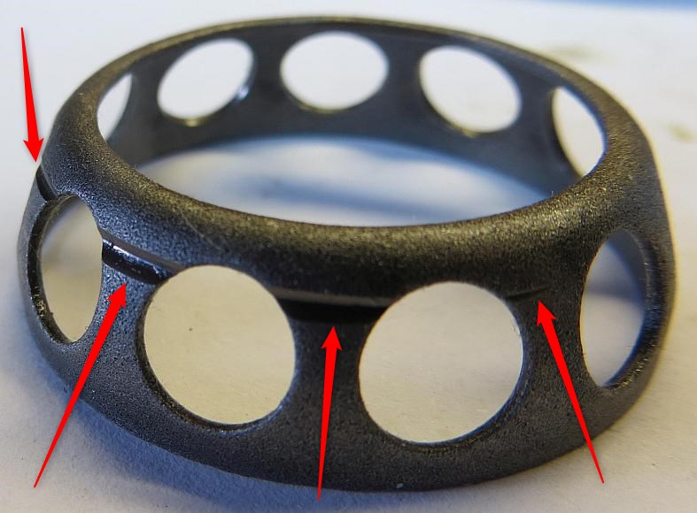

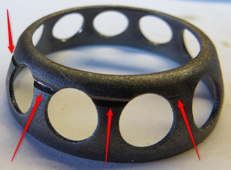

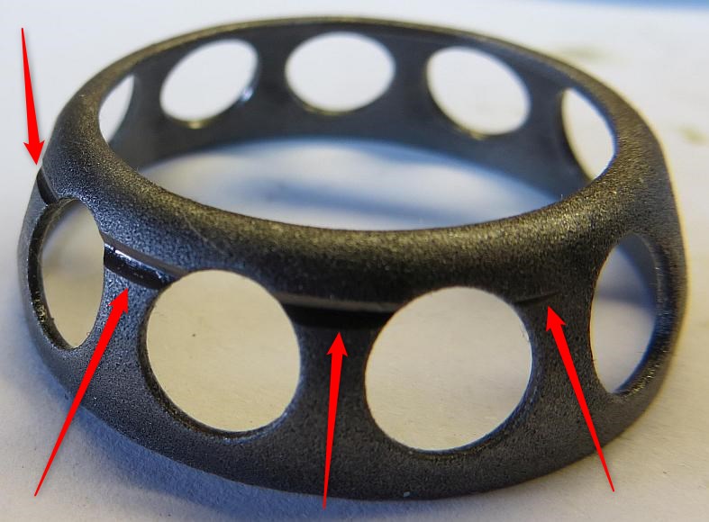

Heute wollte ich die demontierte Pumpe sauber machen und wieder montieren, dabei ist mir dann folgendes aufgefallen.
Im Lagerkäfig vom unterem Lager der Taumelscheibe "entdeckte" ich ein ziemlich tiefer Schleifspur:

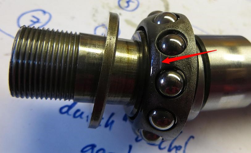

Ich habe dann aus neugierde die Taumelscheibe mit seinen Lager wieder zusammengebaut und stellte dann fest dass der Kugelkäfig sehr asymmetrisch zur der Scheibe sitzt (siehe die beide Pfeile):
[attachment 12716 Taumelscheibe_Pumpe_1.jpg]
Das kam mir doch nicht wirklich vertrauensweckend vor...

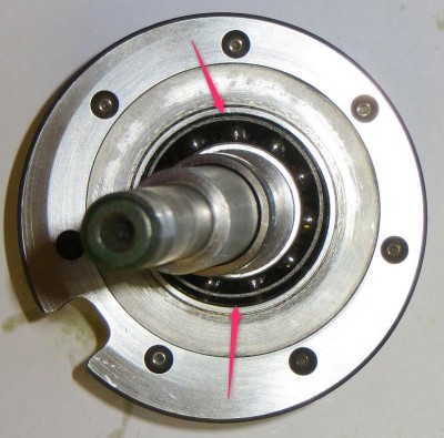

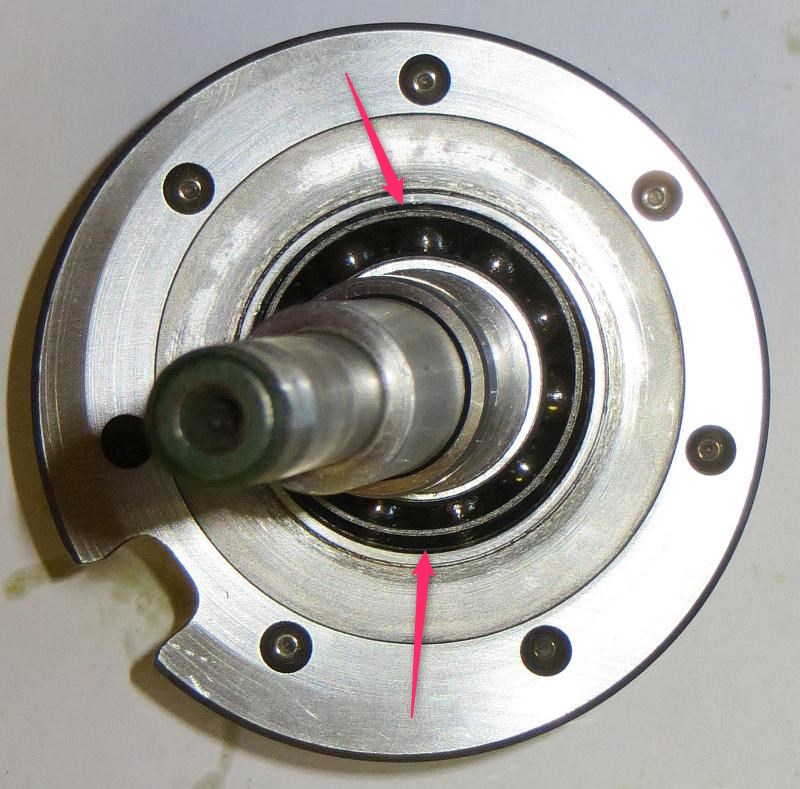

Ich habe dann die zweite Pumpe (Deckel war schon ab) auch noch demontiert um zu sehen wie es darin aussieht.
Der Kugelkäfig sitzt hier genau so asymetrisch:
[attachment 12717 Taumelscheibe_Pumpe_2.jpg]

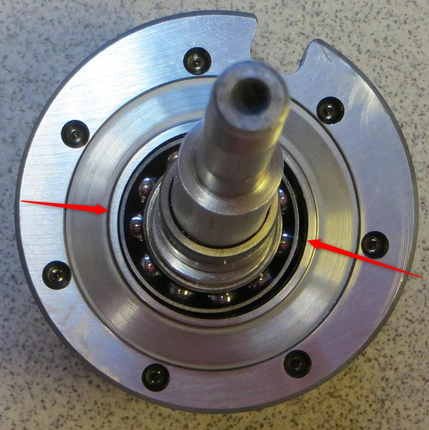

Weiss jemand vielleicht ob es normal ist dass der Kugelkäfig vom unterem Lage der Taumelscheibe so asymetrisch sitzt?
[attachment 12715 Lagerkaefig_Pumpe_1.jpg]
