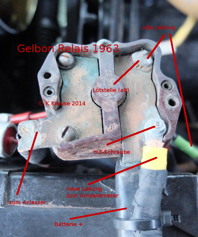

Wenn es interessiert, ein Blick unter den Deckel meines Anlasserrelais:
[attachment 8821 gelbon_45.jpg]
Rechts oben der alte Abgang in die Bordelektrik. Die habe ich wegen des Ampermeters stillgelegt. Ich vermute beinahe, dass da jemand vor 20-30 Jahren den Kontakt dadurch verbessert hat, dass es Niete und Draht "überlötet" hat.
Ich fand es etwas gewagt, den ganzen "Bordstrom" von der Batterie über ein normaldickes Kabel zu führen noch dazu über einen einfach dimensionierten 4mm-Stecker.
Ist bei der 6V-Anlage das Kabel und der Stecker auch nur "normal" dimensioniert"?
Rechts unten ist meine neue Leitung zum Amp-Meter zu sehen: 2*4mm² an m3-Schraube.
Das ist im Nachhinein bei der 12V-Anlage überdimensioniert, schadet aber sicher auch nichts.
