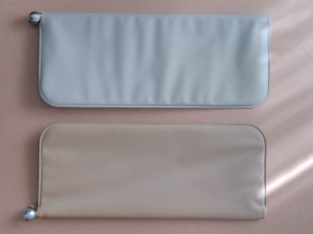

Hier,
damit Ihr mal einen Eindruck davon bekommt, WIE sich das UV Licht auswirkt auf die Sonnenblenden:
<<-- 2x dieselbe Farbe
Nein, es handelt sich dabei nicht(!) um die beige und die graue Ausführung, sondern beide Male um die graue! Die obere habe ich auf Neuzustand/Originalfarbe(!) restauriert (Bericht wird folgen), die untere war der Ausgangszustand. Wenn man nicht genau wüsste, dass die untere mal grau war, würde man annehmen, die war schon immer beige, doch: Großer Irrtum!
Von daher erklärlich, dass viele denken, alles war beige: Die beigen Innenteile -blieben- beige, die grauen -wurden- beige - am Ende ist alles immer beige.
Von daher: Schaut Euch Eure Teile vor der Restauration immer genau an: Bei fast jedem Teil gibt es irgendwo einen toten Winkel, wo UV-Licht seinen Schaden nicht anrichten konnte (bei den Sonnenblenden reicht ein Blick ins Innere). Und wenn man keine "unbefleckte" Stelle findet, einfach mal die oberste Schichten vorsichtig an unsichtbarer Stelle abtragen, dann kommt meistens auch die Wahrheit ans (UV) Licht!
Gruß,
Ekki

Ich habe das heute nochmal seriös geprüft. Meine Blenden waren im Original "beige" und sind es bis heute, zuzüglich leichter Auffrischung mit Nikotin
Gruß,
Ralf

Insgesamt erscheint es so, als ob es nicht nur die Sonnenblenden in Grau oder Beige gab, sondern auch Himmel, Himmelwurst und B-Säulenverkleidung (oben+unten!!). Im 57er Teilekatalog ist das leider kaum dokumentiert (nur die Sonnenblenden), im 62er Teilekatalog schon etwas besser. Im 66er Katalog findet man dann alle(!) relevanten Ur-Teile sowohl in grau, als auch beige.
Das macht die Restauration nicht gerade leichter: In meiner DS waren die Sonnenblenden wie gesagt grau. Die unteren B-Säulenverkleidungen sind beige, aber die waren original anscheinend schwarz lackiert. Das kommt aber nicht mehr in Frage, da ich die DS nicht schwarz lackieren will, sondern champagner. Der Himmel und die oberen B-Säulenverkleidungen fehlten gänzlich, also keine Ahnung wie die waren. Wurst ist die karierte beige stoffbezogene, aber die kann bei einer frühen 57er DS ja eh nicht original sein.
B-Säulenverkleidungen werde ich beige lassen, Sonnenblenden grau.
Bleiben der Himmel und die beflockte Wurst... grübel...
Kann nicht auch mal was einfach sein an diesen Ur-DS?
Wohin man schaut, nur Chaos... diese Franzosen!

Wow,
das ist ja derselbe krasse Verfärbungsgrad wie bei den Sonnenblenden?!?!
Könnte man wieder einfärben. Aus was für Stoff ist denn der Karo-Bezug?
Ok, aber immerhin ein guter Anhaltspunkt, wie hellgrau die Wurst sein soll.
Ich besorge schonmal entsprechendes Flockmaterial für die Flockwurst
Gruß,
Ekki

Die gezeigten Beispiele an Farbveränderungen auf lange Dauer sind ja kein Anlass dafür, dass man „ehemals grau“ mit „ehemals beige“ verwechseln könnte. Oder dafür, die Existenz des beige anzuzweifeln.
Sie zeigen eher die übliche Farbverschiebung grau-> dreckig-hellbraun. Uli
