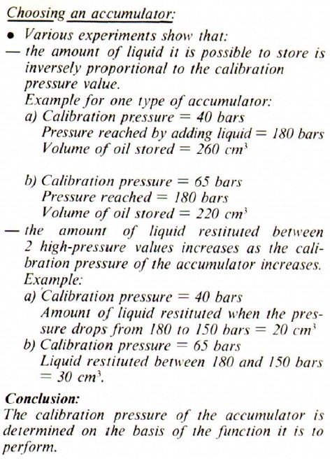

Die gezogene Speicherkugel hat 400 cm[sup]3[/sup].
Anbei ein Auszug aus der Cit-Brochure Suspension.

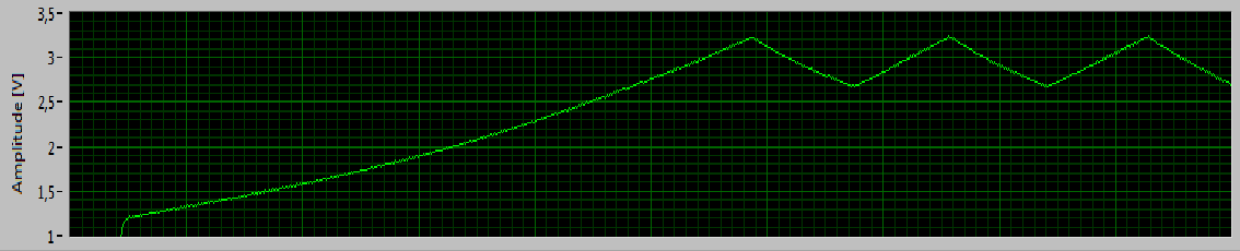

Anbei zudem die Aufzeichnung einer realen Druckkurve über 10 Sekunden am Druckspeicher/Regler an einer DS mit großem Druckverlust/Ölverbrauch.
1V entspricht einem Druck von 50 bar.
Was sieht man im Diagramm?
Der Druck steigt extrem schnell bis zum Tarierdruck des Speichers an, man kann sehr schön ablesen, der Tarierdruck liegt bei 60 bar.
Der Regler schaltet bei 160 bar ab und bei 135 bar wieder ein.
Das ‚Füllen‘ dauert ungefähr so lang wie das ‚Leeren‘, d.h. es wird halb so viel verbraucht wie nachgefördert.
Unter der Annahme dass die Pumpe OK ist (Fördermenge siehe Rep-Buch), kann man die Motordrehzahl ausrechnen.
L.G.
Dietmar

vielleicht noch der Hinweis, dass zumindest bei den alten IDeen der Fülldruck des Hauptspeichers nur 40 bar beträgt, dies, um in Ermangelung eines Bremsdruckspeichers mehr Reserve für die Bremse zu haben. Wie das bei der DSuper 5 aussieht, weiss ich nicht, wäre aber in dem Zusammenhang nicht ganz unwichtig.
