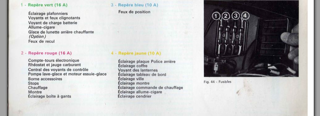

Ich meinte das französische Modell. Das hat nur 4 Sicherungen.

Re: Zündschloss skurriler Fehler
ID23 hat geschrieben: Auszug deutscher Schaltplan:
schön getrennt abgesichert, wie vorgeschrieben.
das ist die französiche Belegung
[attachment 7546 Capture.JPG]
