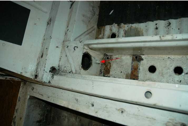

Hab das mal vorgezerrt, weil bei meinem break jetzt der hintere Bowdenzug vorne lose rumhängt und die Scheinwerfer gen Boden starren. Das Rohr geht hinten rechts ins Bodenblech. Wie komme ich jetzt an den Hebel zum Einhängen des Kabels der Stange? Von oben oder von unten?
wettem Verified
Beiträge: 1306
Re: autom. Scheinwerfer-Höhenverstellung
Beitrag von wettem Verified »
hallo Hardy,
Ist ja lustig, daß Du diesen alten Beitrag ausgegraben hast!

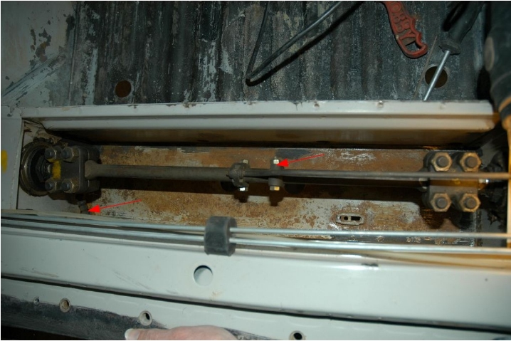

[attachment 8846 Nicker.jpg]Auf dem Bild kannst Du den zweiten Hebel erkennen mit dem der Zug nach vorne am Stabilisator angelenkt ist, er liegt unter dem Stabilisatorstab. Unten links ist der Zug erkennbar, dort ist er eingehängt.
[attachment 8847 Nicker1.jpg]Hier siehst Du die Lagerbuchse des zweiten Hebelarms.
Du musst also die gesamte Rückenlehne sowie mehrere Abdeckbleche abbauen um dahin zu kommen.

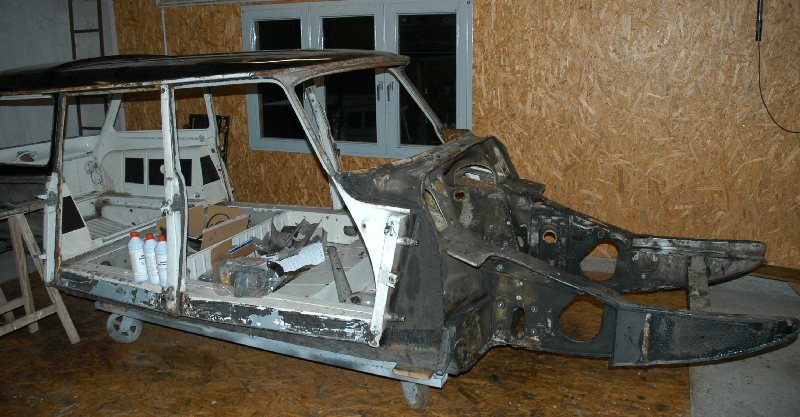

Das Fahrzeug von dem in diesem Beitrag die Rede ist sieht momentan so aus
[attachment 8848 stefha.jpg] und verfügt tatsächlich (ab Werk) weder über Höhen noch Seitenverstellung der Zusatzscheinwerfer. Es wurde halbherzig die Seitenverstellung nachgerüstet, hat aber nie richtig funktioniert da durch die fehlende Höhenverstellung die Scheinwerfer mit Schaumgummipolster in der Lage fixiert wurden.

Danke Michael,
ich schau bei einer Frage immer erst mal nach, ob sie nicht schon im "Archiv" ist. Es gibt ja kaum noch wirklich neue Fragen.
Ziemlich nackig dein break, da kommt man gut ran :-) Wie viele Jahre schätzt du?
Danke für die Fotos, das hilft. Werd ich in der Winterpause machen und jetzt erstmal eine starre Verbindung installieren. Das Rohr hat mir auch zu viele Bögen.
