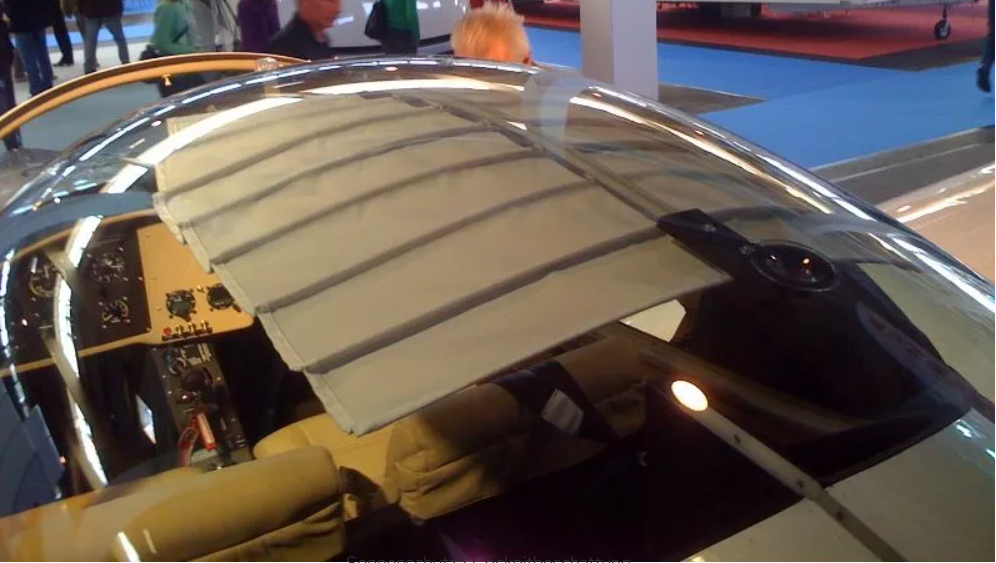

Eine "mechanische Abschottung" ist in der Sportfliegerei fast ein Muss* und absolut möglich. Dagegen ist das DS-Dach fast eben. In allen Ausführungen erhältlich.
*) Ohne Sonnenschutz wären einige Instrumente nicht ablesbar.

Hans-Uwe Fischer hat geschrieben: So 5. Jul 2026, 10:08 .
Das ist ein super Hinweis. Danke! 👍

M. Ferchaud hat geschrieben: So 5. Jul 2026, 11:29
Gerne! :)
