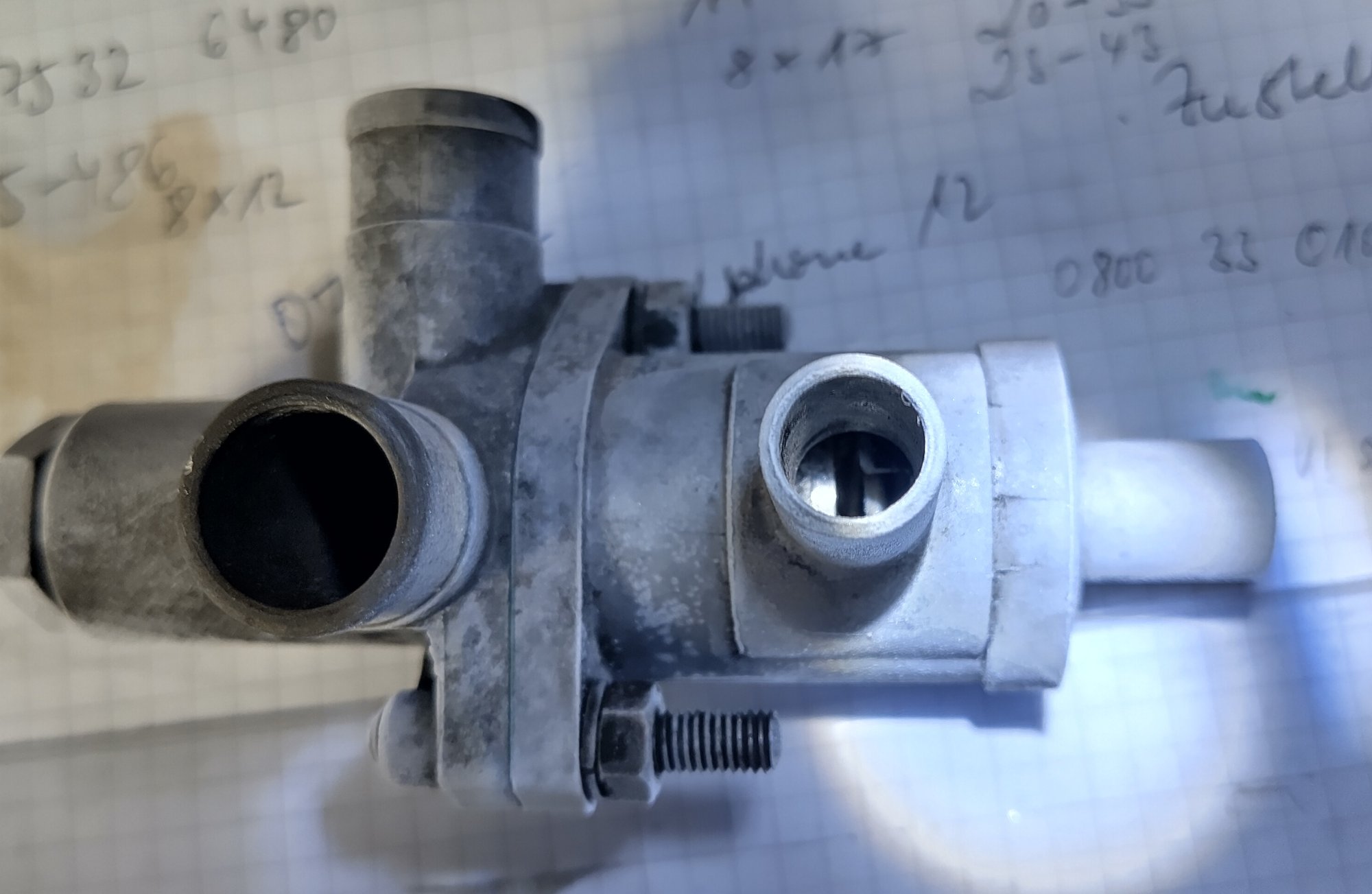

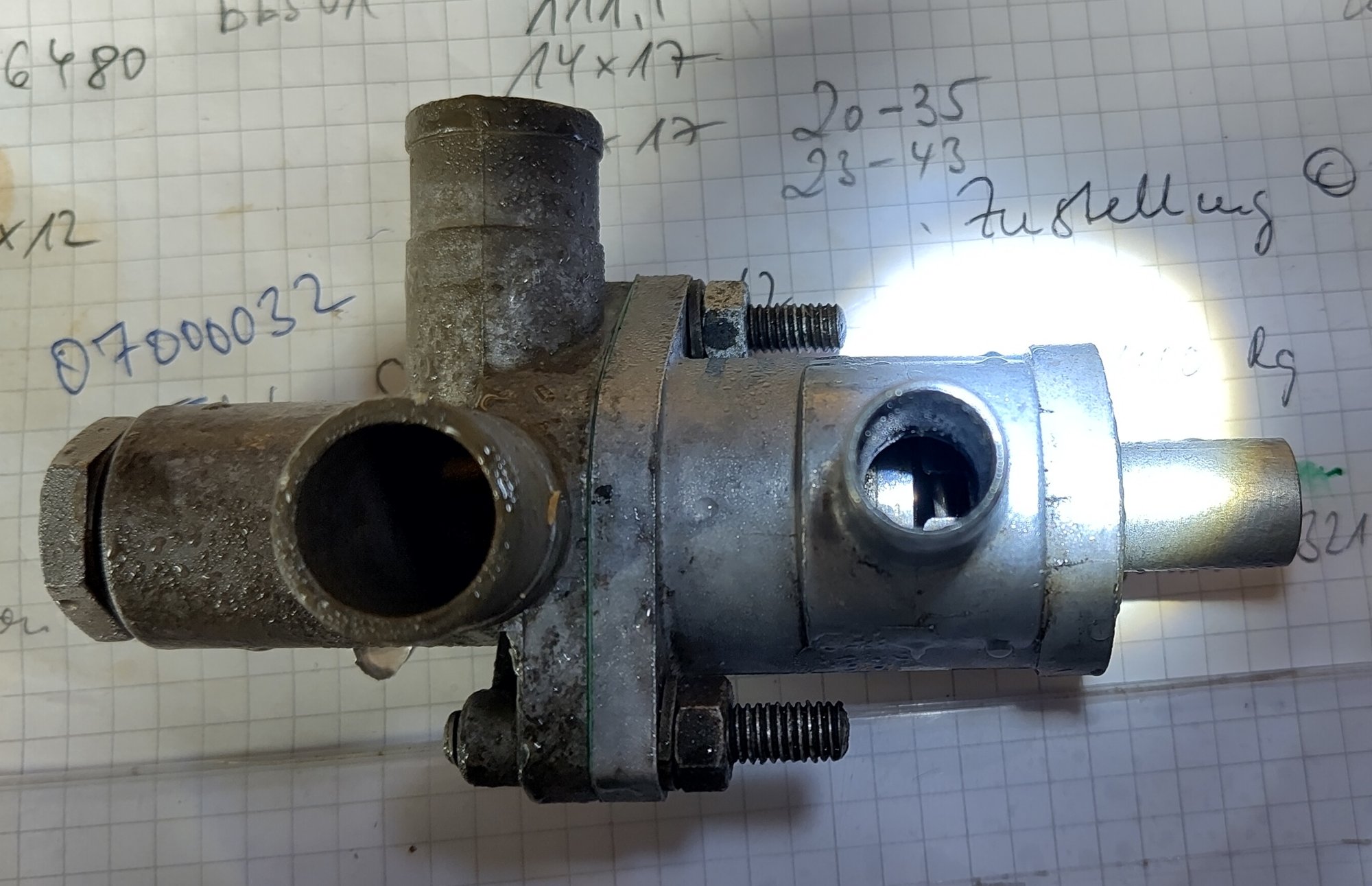

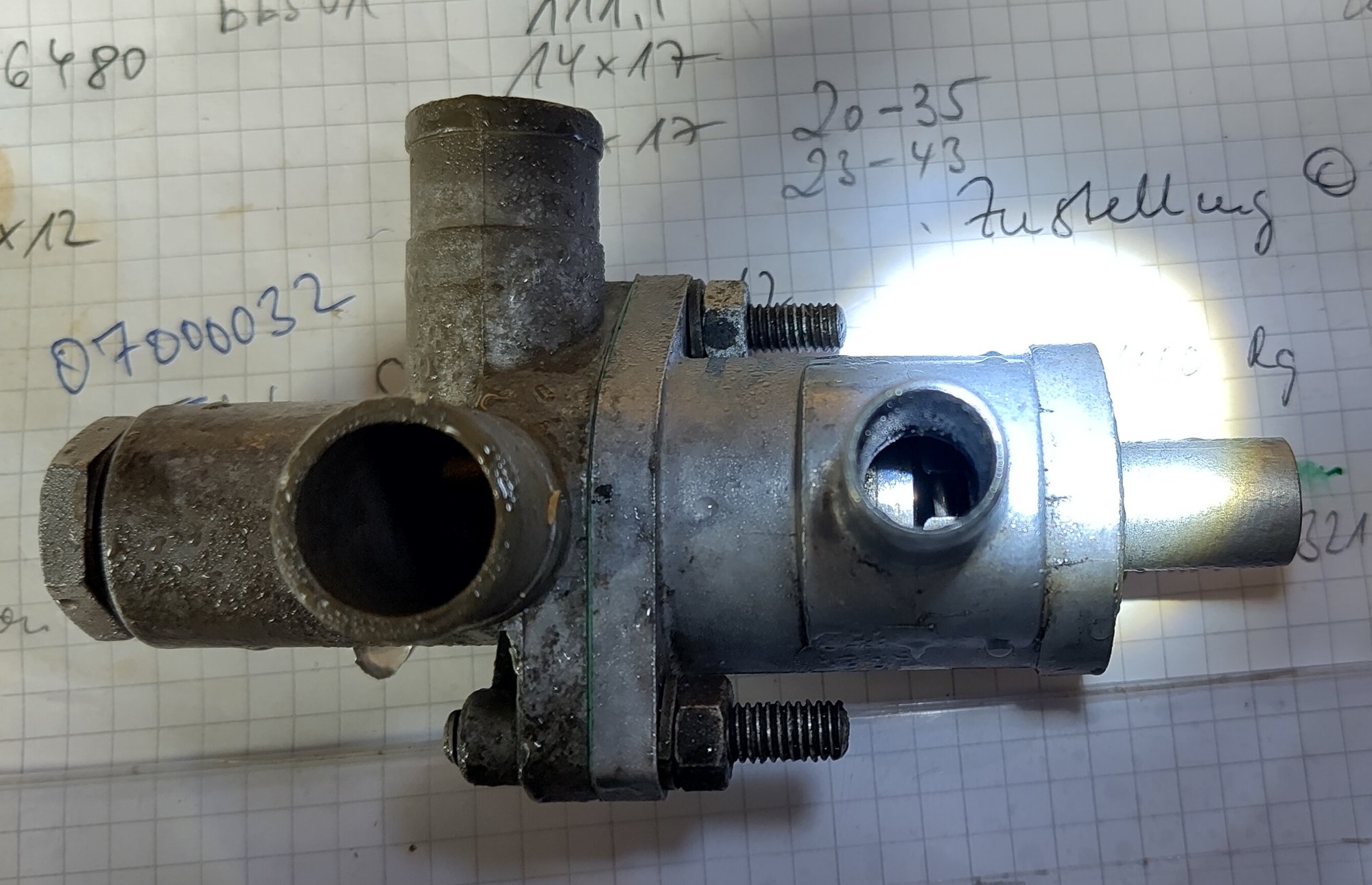

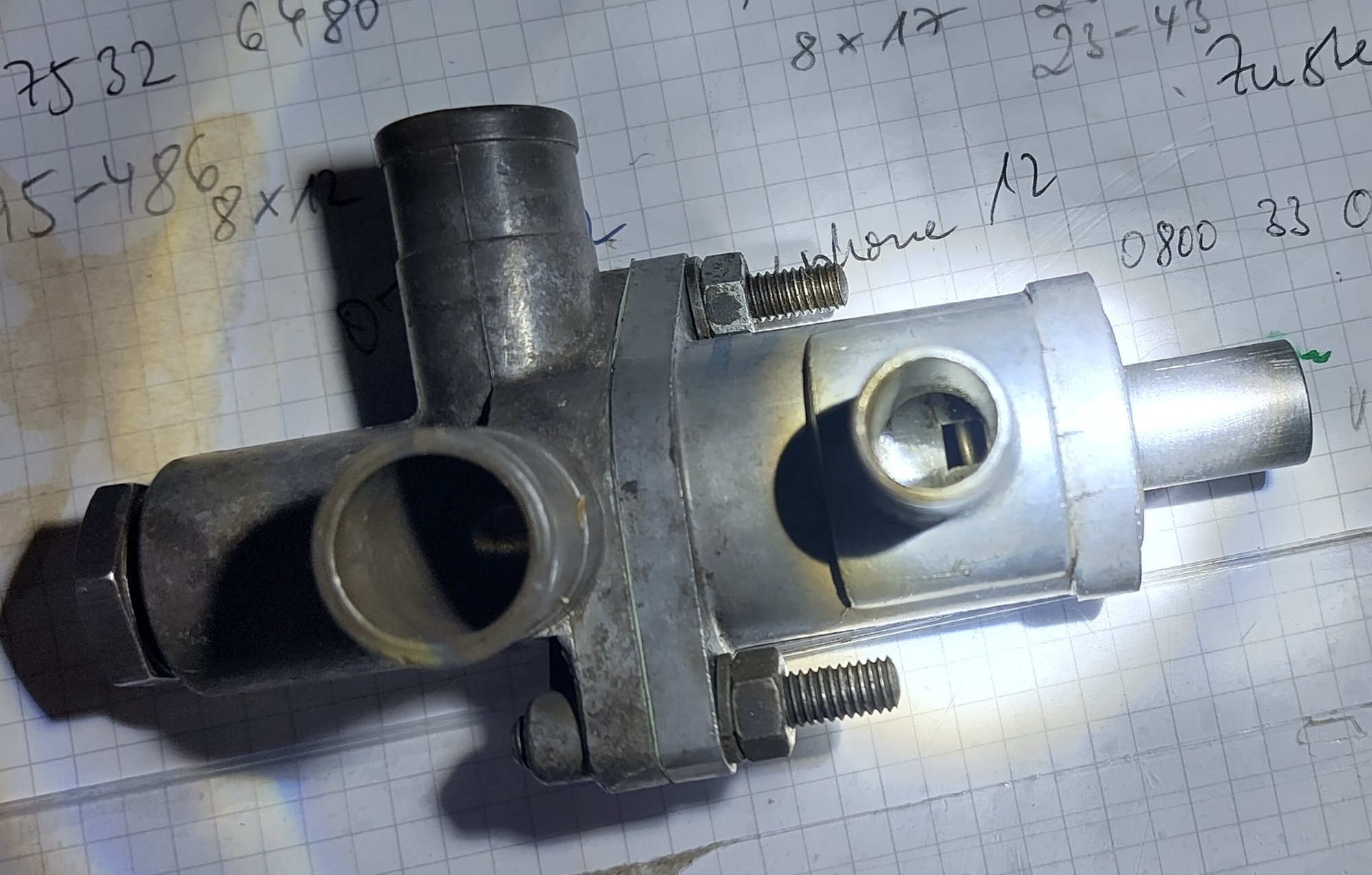

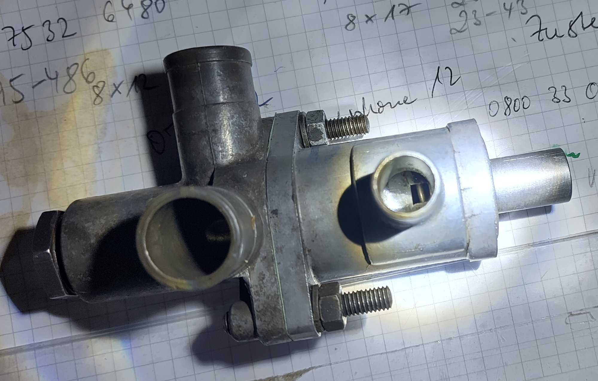

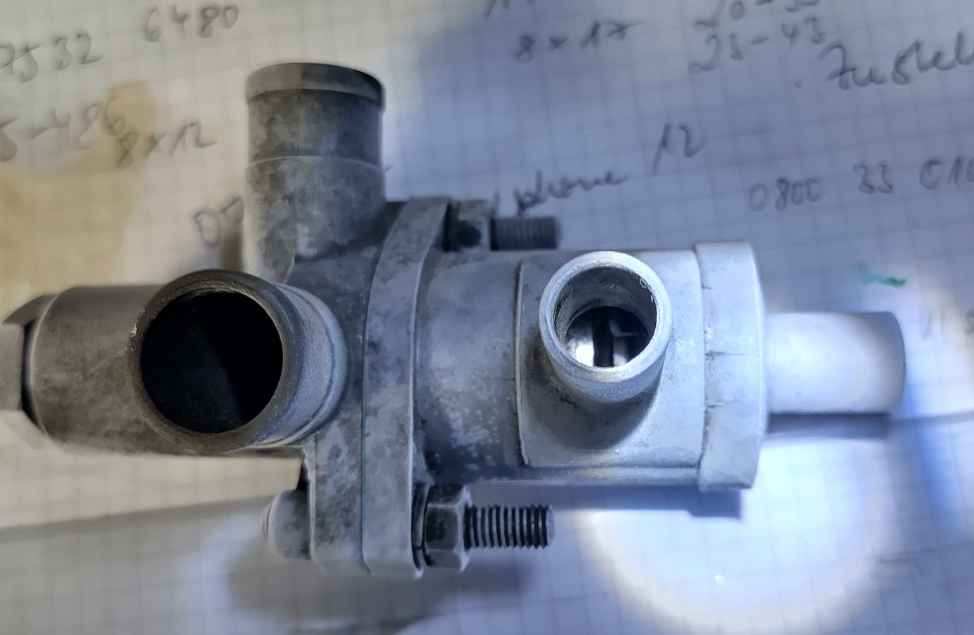

[quote=Carsten_SM post_id=155124 time=1783510500 user_id=1126]
Hast Du noch Zusatzluftschieber DS 23 ? Ich würd gern noch einen überholen, bei meiner ersten Überholung war soweit alles ok, aber ich glaube, ich muss den Weg des Wachselementes nochmal checken - bei meinem jetzt ist es bei 22 Grad herum fast geschlossen. Ob das richtig ist ?
Schöne Grüße,
Hallo Carsten,
... 23 habe ich noch.
Bei 22 Grad ist der vordere Schlitz frei.

Bei ungefähr 0 Grad (Frost aus dem Tiefkühler war gerade am Schmelzen nach ca. 15 min)
[attachment=1]ZLS 0 IMG_20260708_201217.jpg[/attachment]
Und bei -18 Grad (Foto ca. 2-3 min nachdem er aus dem Gefrierschrank kam) war er fast offen.
[attachment=2]ZLS -18 IMG_20260708_200307.jpg[/attachment]
Schöne Grüße,
Hallo Carsten,
