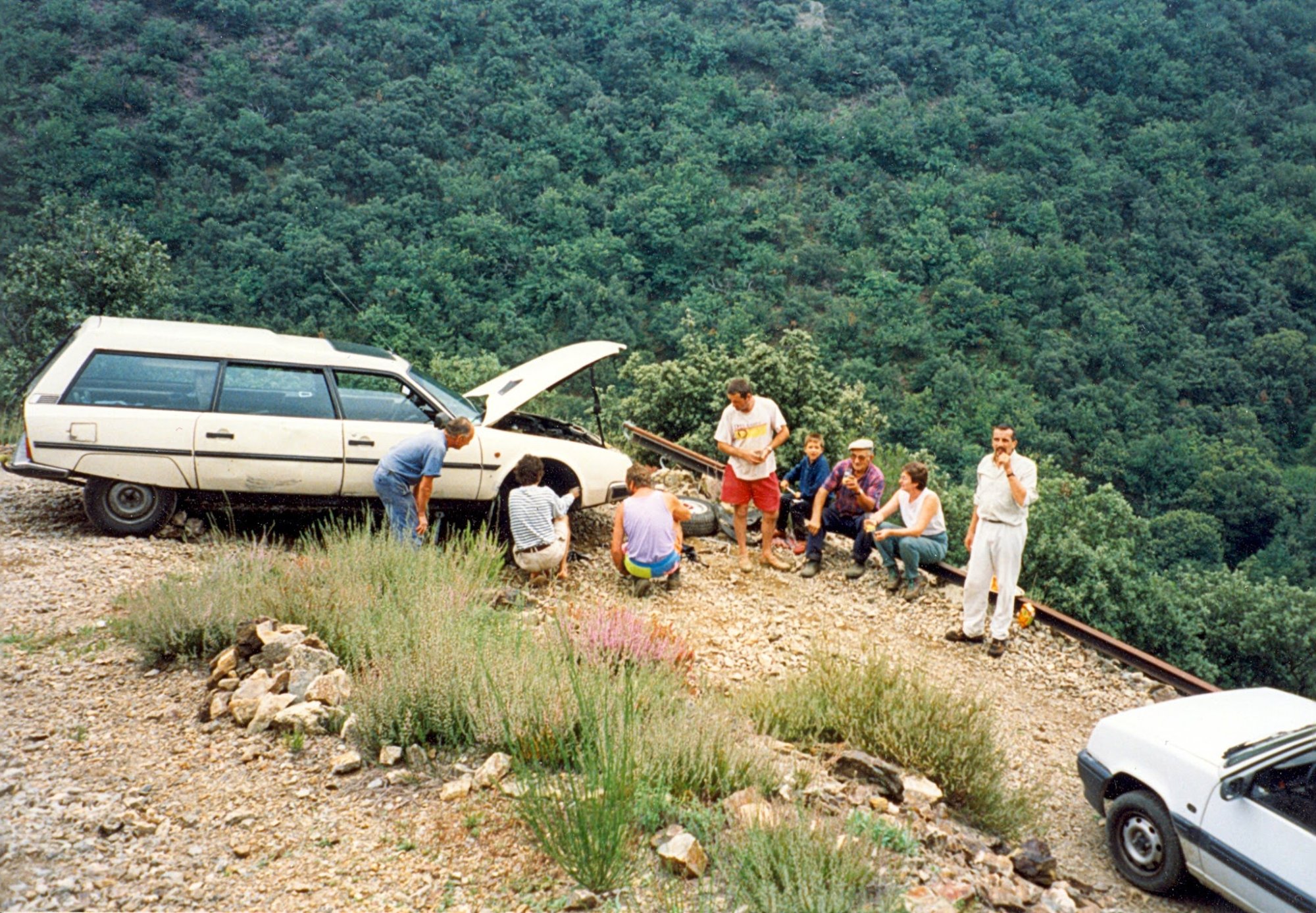

hatte ich nicht als Kiritik aufgefasst - zwischen nicht mehr anlangen und rot/blau anlaufen ist tatsaechlich ein ziemlicher Unterschied - ich war damals schon sehr erstaunt, war aber vorwiegend froh, ueberhaupt heimzukommen - anbei noch ein Bild der Reparatur in freier Wildbahn - man beachte die farblich geschickte Kleidung fuer solche Kleinreparaturen ;-) - Til

Und wie immer: einer schraubt, sieben schauen zu :-)

Immerhin haben sie eine Werkzeugkiste mit auf den Berg gebracht und mich mit den ueblichen Spruechen (das hatte ich bei meiner DS auch schon) angefeuert - das sieht auf dem Bild nicht so steil aus, wie is in Wirklichkeit war, und ich war schon froh, dass der CX keine innenliegenden Bremsen hat - dafuer ist das DS Motorlager auch oben zu, waherend das kaputte untere Motorlager vom CX es dem Motor erlaubte, die Motorhaube leicht anzuheben - jetzt sind wir aber sehr weit von Thema entfernt :-) - Til
