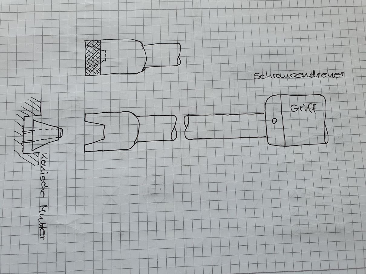

BTW: Unter'm Strich ein sehr großer Aufwand für die zwei Muttern. Foto: Dieser Schraubendreher lässt sich in 5 Minuten herstellen.

Originalwerkzeug löst die Mutter sanft und alles andere ist dilettantischer Pfusch, allenfalls für den Notfall...
Und warum soll man einen qualitativ hochwertigen Schraubendreher opfern, wenn man das eleganter erledigen kann.

Es ist halt eine Abreissmutter, die so konstruiert ist, dass sie nicht nehr gelöst werden soll. Da ist jedes Werkzeug, auch das originale, ein workaround oder auf deutsch Pfusch. Wenn ich das Problem hätte, würde ich der Bequemlichkeit halber zuerst versuchen, die Torx-Nuss draufzuschlagen und wenn das nicht klappt, der Empfehlung von Herrn Fischer folgen.

Ich habe mir mal eine TORX-Nuss genauer angesehen. Schleift man diese Nuss vorne etwas ab, so dass die Stirnflanken an Schärfe gewinnen, scheint mir das eine sehr gute und simple Lösung zu sein. Ggf. sogar besser als das Originalwerkzeug. Ab jetzt also auch meine erste Wahl. :-)
