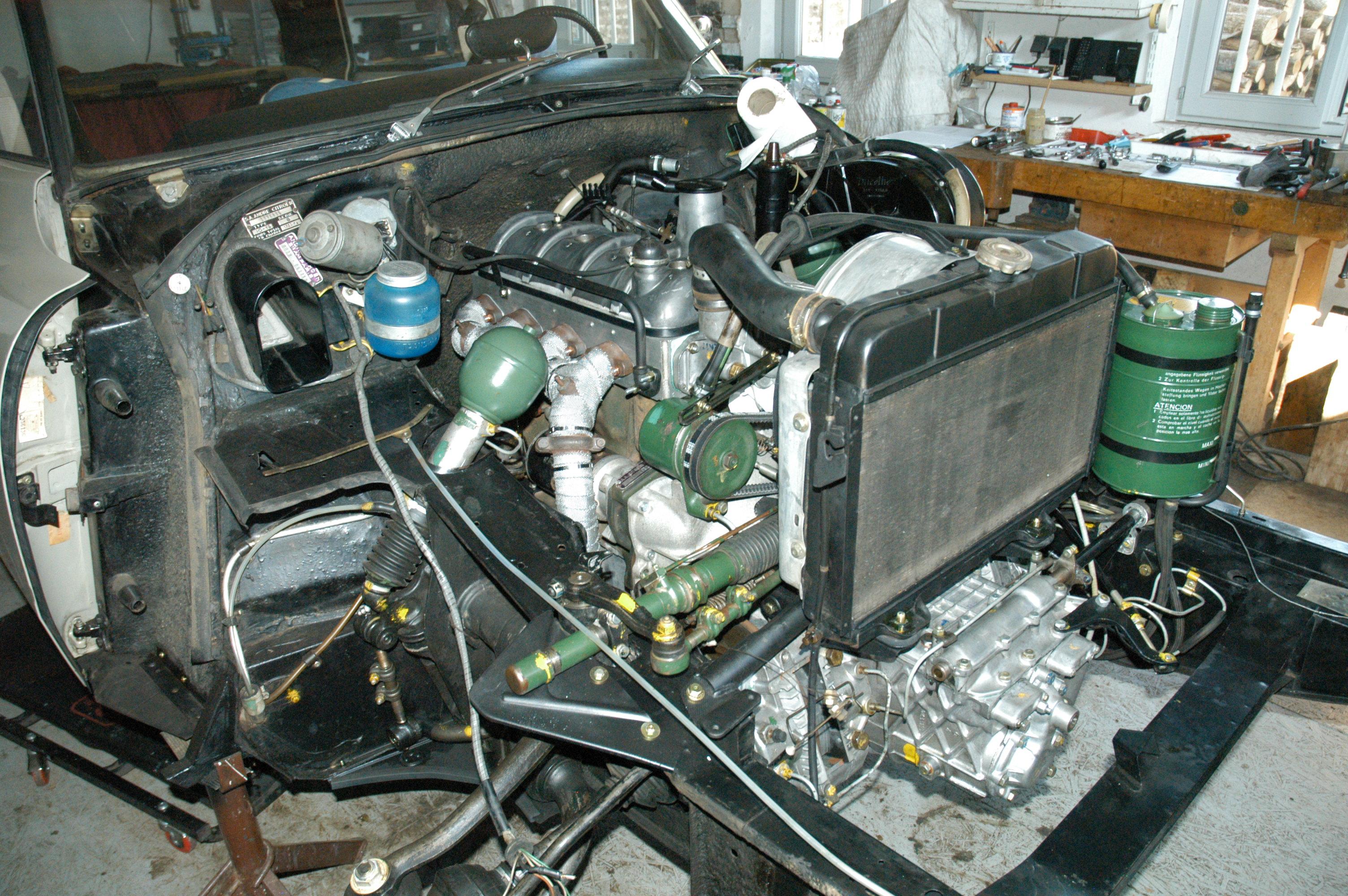

Hallo Freunde der hitzigen Göttin,
ich bin gerade dabei Auspuffkrümmer und Hosenrohr meines DS23i.E. Motors mit Auspuffbandageband aus Glasfaser bzw. Basaltfasern zu umwickeln. Das wird normalerweise zu Tuningzwecken gemacht, da die Gasströmung im Krümmer angeblich schneller wird. Es soll aber auch die Hitzeabstrahlung im Motorraum deutlich reduzieren. Dafür wird es dann im Auspuff unterm Auto wärmer, was hoffentlich das geringere Übel ist. Praktische Erfahrungen habe ich noch nicht, da der "Wiederaufbau" recht schleppend von statten geht. Hat hier vielleicht jemand anders schon Praxiserfahrungen mit umwickelten Krümmern und kann berichten?

- Beiträge: 1683
Re: überhitzter Motorraum
Hallo Sigurd, könntest du bitte Bilder einstellen, wie du die Bänder gewickelt hast? Würde mich interessieren.
Welche hast du genommen? Hersteller? Breite? Länge?
Ich habe das auch schon mehrfach praktiziert, kann aber keine Langzeiterfahrung weitergeben weil ich das Auto danach nur noch kurz hatte.
Meine mir aber einzubilden dass es sich auf das Geräuschniveau positiv ausgewirkt hat.
[attachment 16597 DSC_2076.JPG]
Benutzt habe ich dieses Produkt 30mm breit
