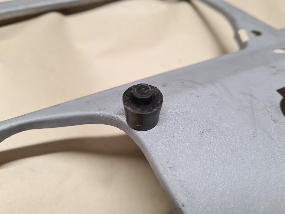

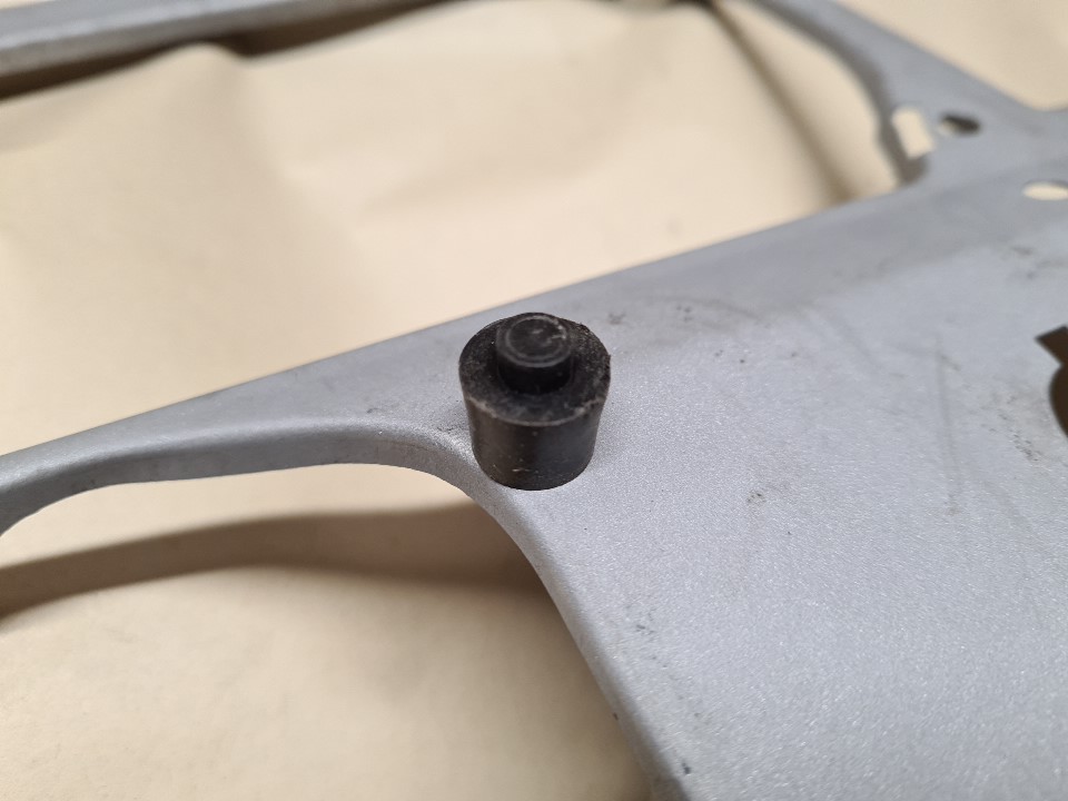

beim Ausbau des Brettes ist mir dieser Platiknippel aufgefallen. Das innere Teil ist normalerweise bündig mit dem äußeren Teil, zum Ausbauen muss man den inneren Stift etwas rausziehen. Was ist seine Funktion?
[attachment 16402 PHOTO_20220503_222812.jpg]
Beiträge: 5184
Has thanked: 46 times
Re: Armaturenbrett
Hallo Richard,
das ist jetzt 2. Brett? Ich kann leider nicht antworten, aber schließe mich als D(T)rittbrettfahrer mit der Frage an - den Plastiknippel gibt es nämlich auch bei der Klagemauer! Und seinen Sinn hätte ich ebenfalls gerne gewußt!

Thomas Held hat geschrieben: Hallo Richard,
Bei der Durchnummerierung der Bretter kenne ich mich leider nicht aus. Es ist eine ID19B aus dem Jahr 1971.

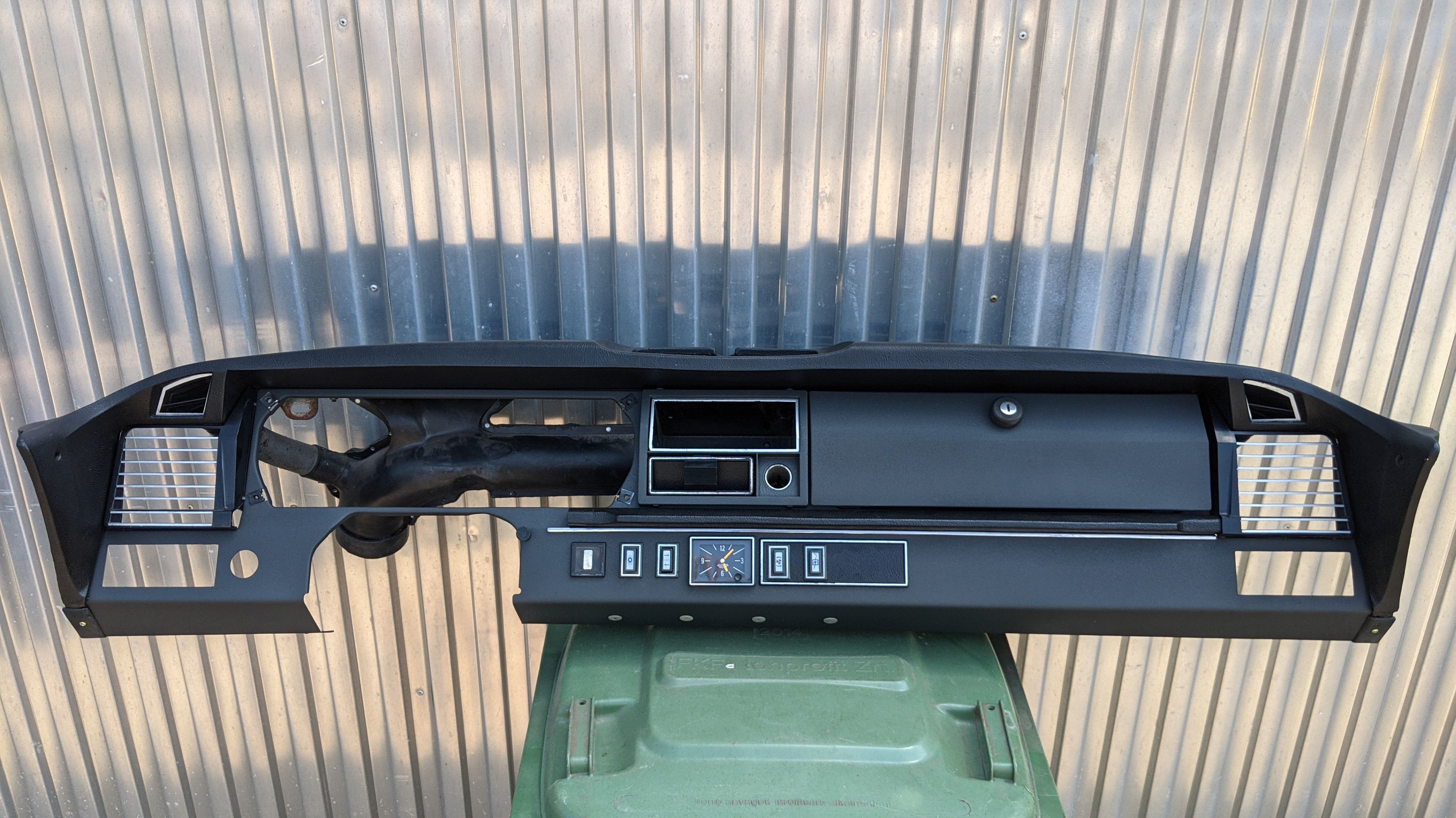

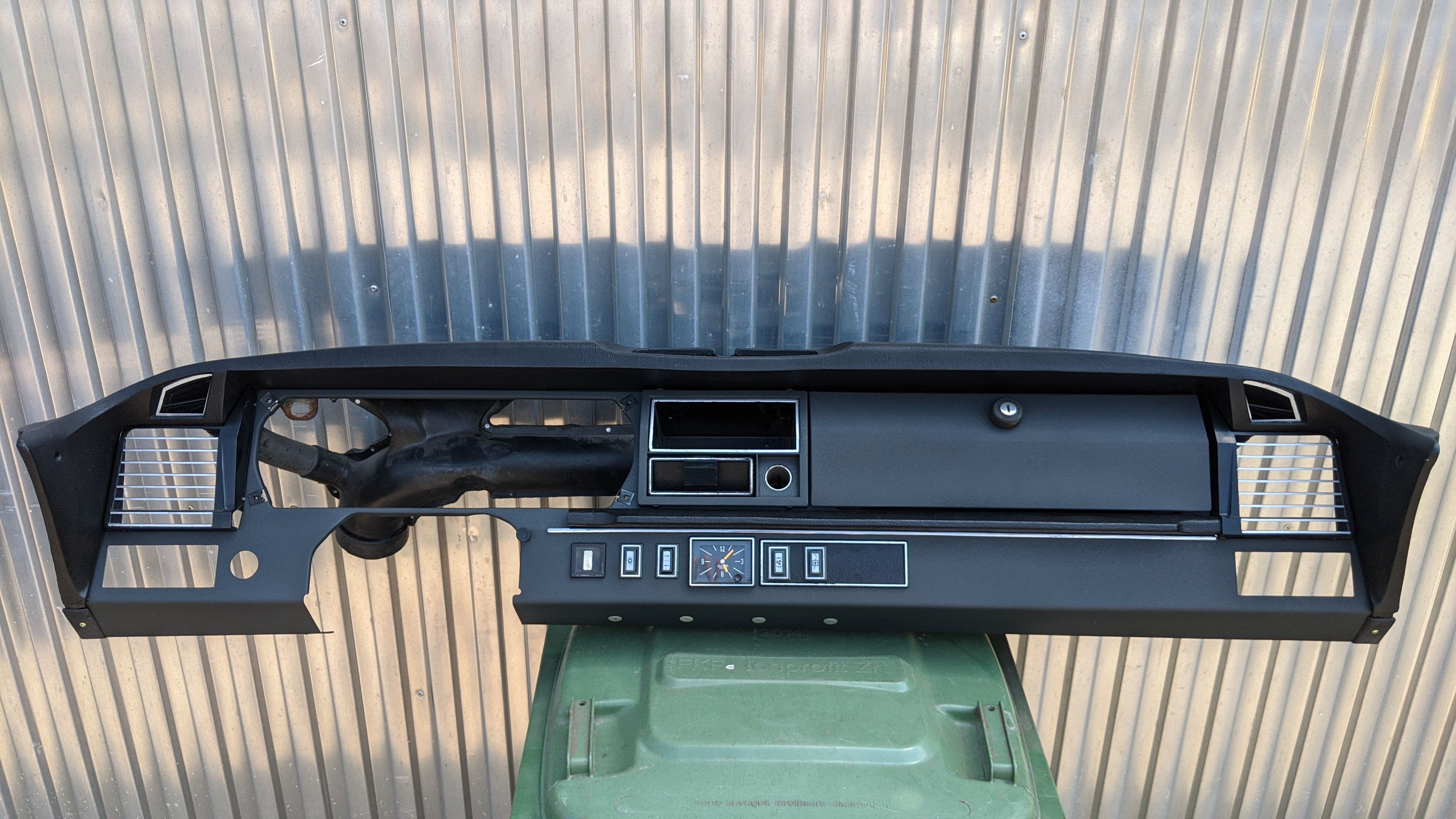

nun auch eine Ansicht meines noch nicht ganz zusammengebauten Armaturenbretts der letzten Reihe.
In einem guten Zustand überzeugt auch diese Ausführung und verstrahlt eine gewisse Noblesse.
Das Blech ist komplett neu lackiert, einen geeigneten Lack zu finden war gar nicht so einfach.
Ich bin jetzt aber sehr zufrieden und ich finde diese Arbeit lohnt sich doch sehr!
Gruß Andreas

andreask69 hat geschrieben: Servus,
Gruß Andreas
Hallo Andreas, das Brett sieht wirklich gut aus.
Ich habe mit dem Schrumpflack vom Korrosionsschutz herum experimentiert und bin bis jetzt nicht zufrieden. Welche Farbe hast du genommen?

Hallo Richard,
der Lackhändler hat was rausgesucht und
direkt angemischt. Ich frage mal nach.
Gruß Andreas

Je nach Lichteinfall geht’s dann auch ins Dunkelgraue. Vielleicht erklärt das die unterschiedlichen Meinungen zum Farbton, was hier schon diskutiert wurde.
Das sieht man in dem hier angehängten ersten Bild. Die Struktur ist unter der Lupe nicht ganz so gekräuselt.
Im zweiten Bild der Farbvergleich zwischen original und neu lackiert, beim ranzoomen ist auch der Strukturunterschied zu erkennen.
Schönen Abend

Ich finde die Struktur sehr gut getroffen!
