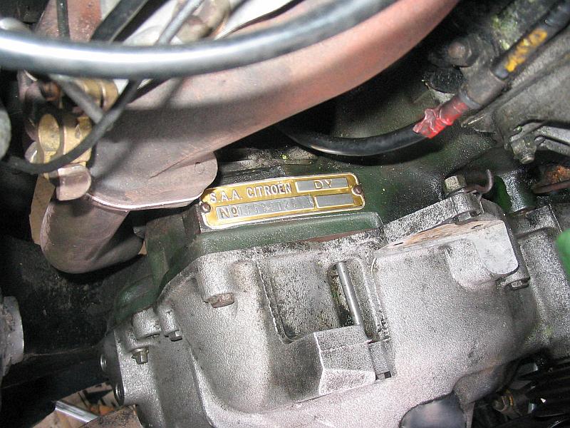

Warum schreibst du DS23? Steht das auf der Kofferraumklappe?
Hast du die Motorplakette schon angeschaut? Was steht da drauf?
DX4 bedeutet DS23 Vergaser Motor
DY3 bedeutet DS20 Vergaser Motor
Die Motorplakette findet man rechts vorne am Motorblock (vom Heck vom Auto aus gesehen) auf dem Flansch an dem das Getriebe angeschraubt ist.
Hier die Plakette an meiner DS19 (DY Motor), einige Anbauteile fehlen hier, aber auch wenn alles montiert ist kann man die Plakette sehen. Einen Putzlappe und Taschenlaterne können dabei hilfreich sein.

also, der letztstand ist: sie is eine ds23 (lt. der carte gris, siehe Foto auf dem 1. beitrag). am wagen selbst steht ds 2o hinten.

citpit hat geschrieben: also, der letztstand ist: sie is eine ds23 (lt. der carte gris, siehe Foto auf dem 1. beitrag). am wagen selbst steht ds 2o hinten.
Fakten:
1. Laut Chassisnummer handelt es sich um eine DS20
2. Immer Motorraum befindet sich einen DS20 Motor, oder? (Hast du jetzt mal nachgeschaut was auf dem Motorblock steht?)
3. Hinten auf der Heckklappte steht DS20.
4. Das Armaturenbrett ist teilweise Bordeaux (das deutet auf Modell '72 hin, was zu Chassisnummer passt)
und du denkst immer noch das es einen DS23 ist? Weil das auf ein Stück Papier steht?
Schräg...

Bordeauxfarbiges Armaturenbrett gab's nur 1972 ("Edition Jubilée" - wobei kein Mensch weiß, was für ein Jubiläum...), immerhin nur für Pallas. Es handelt sich also ziemlich sicher um eine 1972er DS20 Pallas mit einer falschen Carte grise. Scheint ein recht schönes Auto, aber bei so viel inhaltlichem Murks scheinen mir 34.500,-- doch reichlich übertrieben (ebenso, wie "Zustand 2+" - das wäre ja fast Showroom!). Wenn ich mir außerdem so ansehe, für welchen Preis die "Classic-Data soundsoviel" dann tatsächlich über'n Tresen gehen...
Schau' mal, was eine '72er DS20Pallas mit Zustand 2 (, falls sie denn wirklich tippitoppi ist...) laut CD kosten soll, zieh mal mindestens 5.000 als realistische Einschätzung ab, dann nochmal biss'l was für die fehlenden Papiere - dann haste 'nen realistischen Preis - für Deutschland! DS aus Ungarn werden auf mobile meist nochmal mindestens 4-5.000 € günstiger angeboten - vll. lieber gleich dort gucken..?

Hallo Citpit,
lies doch mal, was ich zuletzt geschrieben habe. Mit 99,9 % Wahrscheinlichkeit gehören die carte grise und das geschraubte Typenschild zu einem Auto, das verschrottet ist. Die Papiere deines Autos sind wahrscheinlich irgendwann verloren gegangen. Dass ein professioneller Händler allerdings nicht weiss, dass so eine DS, wie fast jedes andere Auto auch, eine eingeschlagene Nummer hat und dass die massgeblich ist, ist mir unbegreiflich.
Wenn Du das Auto behalten und zulassen willst, solltest Du Dir zunächst ein Blanko-Typenschild besorgen und dies entsprechend mit den korrekten Angaben (DS20/1972/richtige Fg-Nr.) beschriften (Schlagzahlen) oder dies machen lassen. Dann ersetzt Du das DS23-Typenschild durch das neue Schild und steckst das alte Schild und die carte gris unten in den Kasten Deiner Standuhr. Anschliessend gehst Du zum Strassenverkehrsamt oder der ungarischen Zulasungsstelle (je nachdem, wo das Auto zugelassen werden soll) und fragst wie Du das Auto OHNE Papiere zulassen kannst. Hilfreich dürfte dabei ein Kaufvertrag mit den richtigen Daten sein. Der Händler, der Dich in dieses Schlamassel reingeritten hat, sollte wenigstens bereit sein, Dir diesen Kaufvertrag auszustellen. Ideal wäre, wenn er an Eides statt versichern kann, dass ER die Originalpapiere verloren hat. Wenn Du den richtigen Kaufvertrag und die eidesstattliche Versicherung hast, ist alles legal. Problematisch wird es nur, wenn sich der Händler weigert, aber dann kannst Du ihm mit Rückabwicklung und Strafanzeige wegen Urkundenfälschung drohen.
