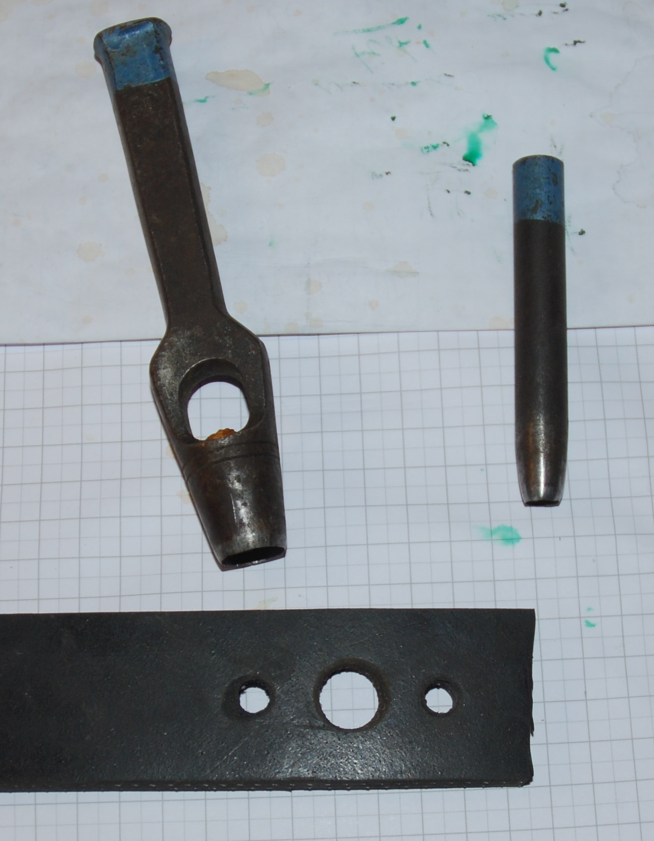

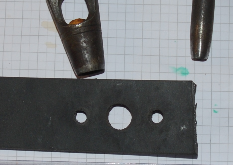

priusb78 hat geschrieben: Ja, Hans, ich bin gespannt, ob das 8 mm dicke Gummi sich von einem Locheisen "beeindrucken lässt". Aber - wie gesagt - mit einem 10mm-Bohrer ging es auch sehr gut.
geht selbst mit den abgenudelten von meinem Opa wie Butter auf dem Hackklotz.
[attachment 12563 locheisen2DSC_5380.jpg]
2 Schläge und durch. Auch die Rückseite sieht zufriedenstellend aus. Mit scharfen Eisen wäre das noch besser.
[attachment 12562 locheisen1DSC_5380.jpg]
Die Eisen sind 8 und 15, 10 habe ich gerade nicht gefunden.
Falls Ihr doch bohren wollt, Gummi vorher in Kühlschrank oder flüssigen Stickstoff, dann ist es schön hart.

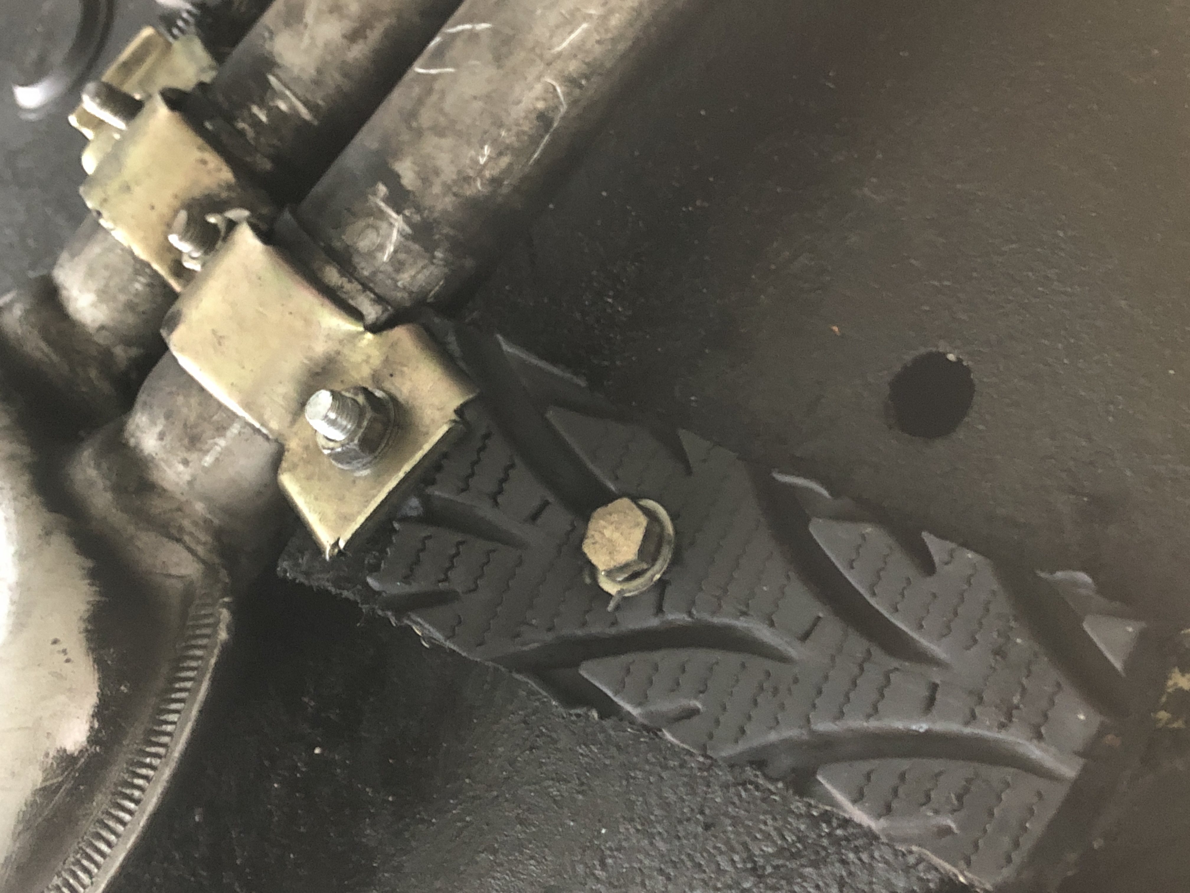

Vredenstein[attachment 12564 9D87855D-B44D-459E-A10E-333ADAAB3710.jpeg]
Durch den Stahlgürtel war es zäh
