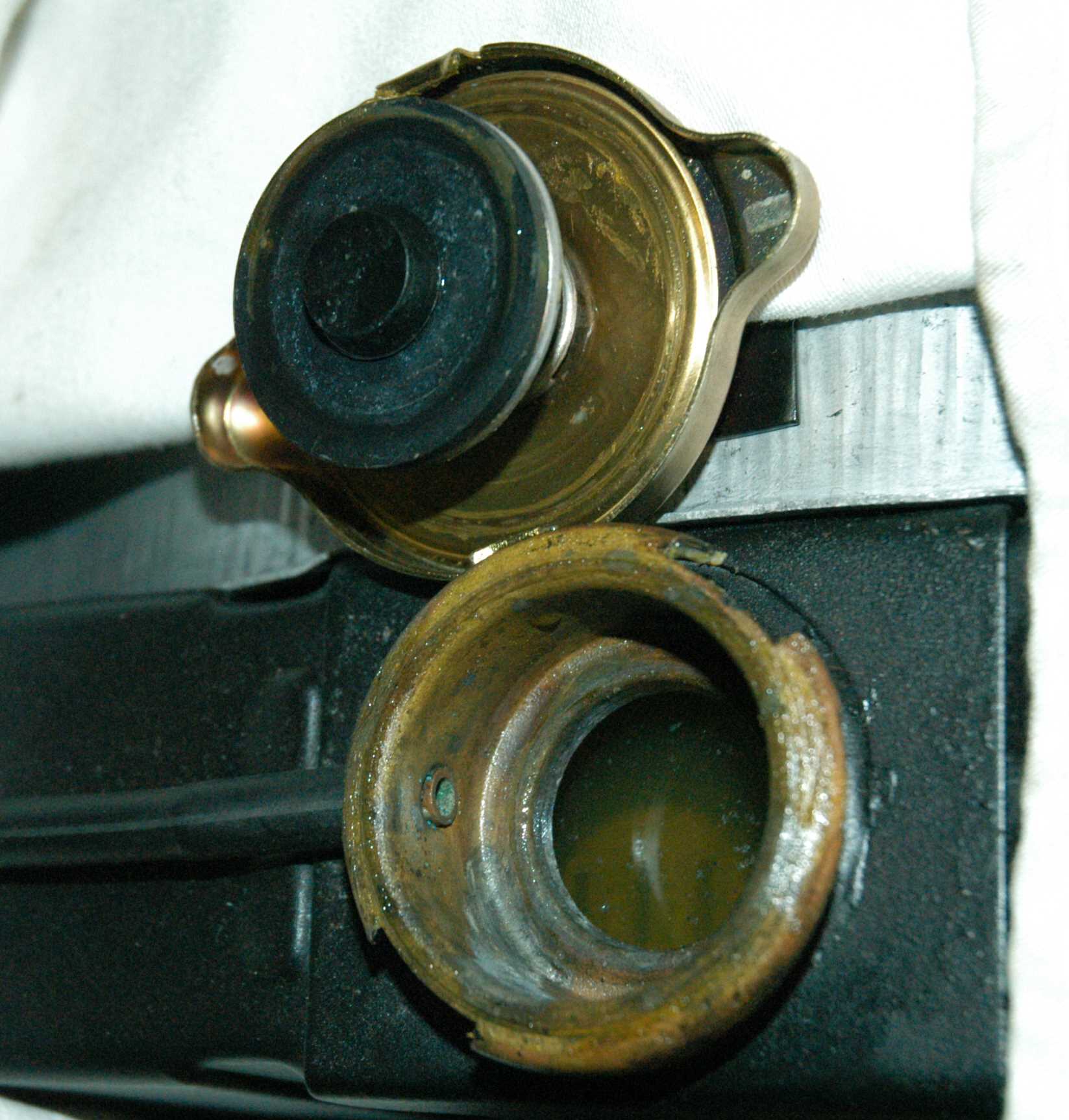

Nur mal so gefragt:
Wenn das Überlaufröhrchen des Kühlers im Raum zwischen diesen beiden Dichtungen mündet dürfte es doch eigenlich egal sein.
[attachment 12377 DSC_9940.JPG]
Wenn Kühlwasser durch Überdruck die erste Dichtung überwindet, wird es dort rauslaufen.
viele Grüße Mike
viele Grüße Mike

Re: Thermostat ID 19 Langhuber
[quote=wettem]
Nur mal so gefragt:
viele Grüße Mike[/quote]
Ist auch grundsätzlich egal... Ist aber ein Überdruckbehälter, anstelle des Überlaufrohres angeschlossen, dann wird beim Abkühlen des Kühlwassers das kleine Unterdruckventil im Deckel geöffnet und das übergelaufene Kühlmittel im Überlaufbehälter wird zurück gesaugt. Dann muss der Deckel komplett nach außen abgedichtet sein. Also nix weglassen.
