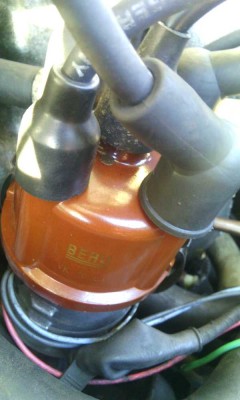

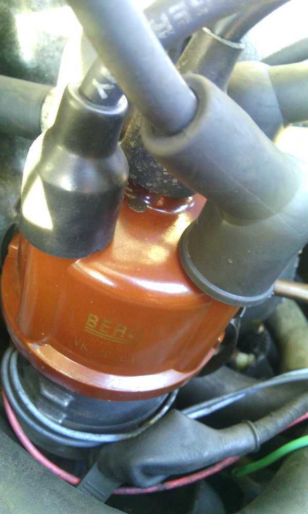

Der Zündverteiler schaut so aus. Aufschrift: Beru
Hat jemand vielleicht denselben?

Beiträge: 3395
Re: Madame macht Ärger
Ich würde sagen, du lässt da einen Fachmann ran.
Das Beru auf der Kappe sagt gar nichts.
Es sehen auch einige der kabelstecker gebastelt aus.
Was für eine elektronische Zündung hast du denn?

[quote=anieder]
Wo sieht man denn den Hersteller?

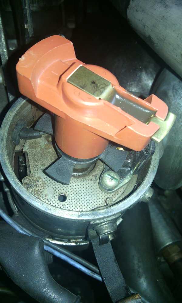

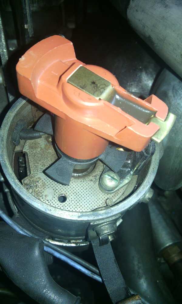

Beiträge: 2048
Mach doch mal die Verteilerkappe runter.
Wenn Du dann ein Fotos machst und hier einstellst...

priusb78 hat geschrieben: Mach doch mal die Verteilerkappe runter.
Here we go....
[attachment 10568 K800_Zndverteiler_.JPG]

Sieht nach Lumenition aus...
