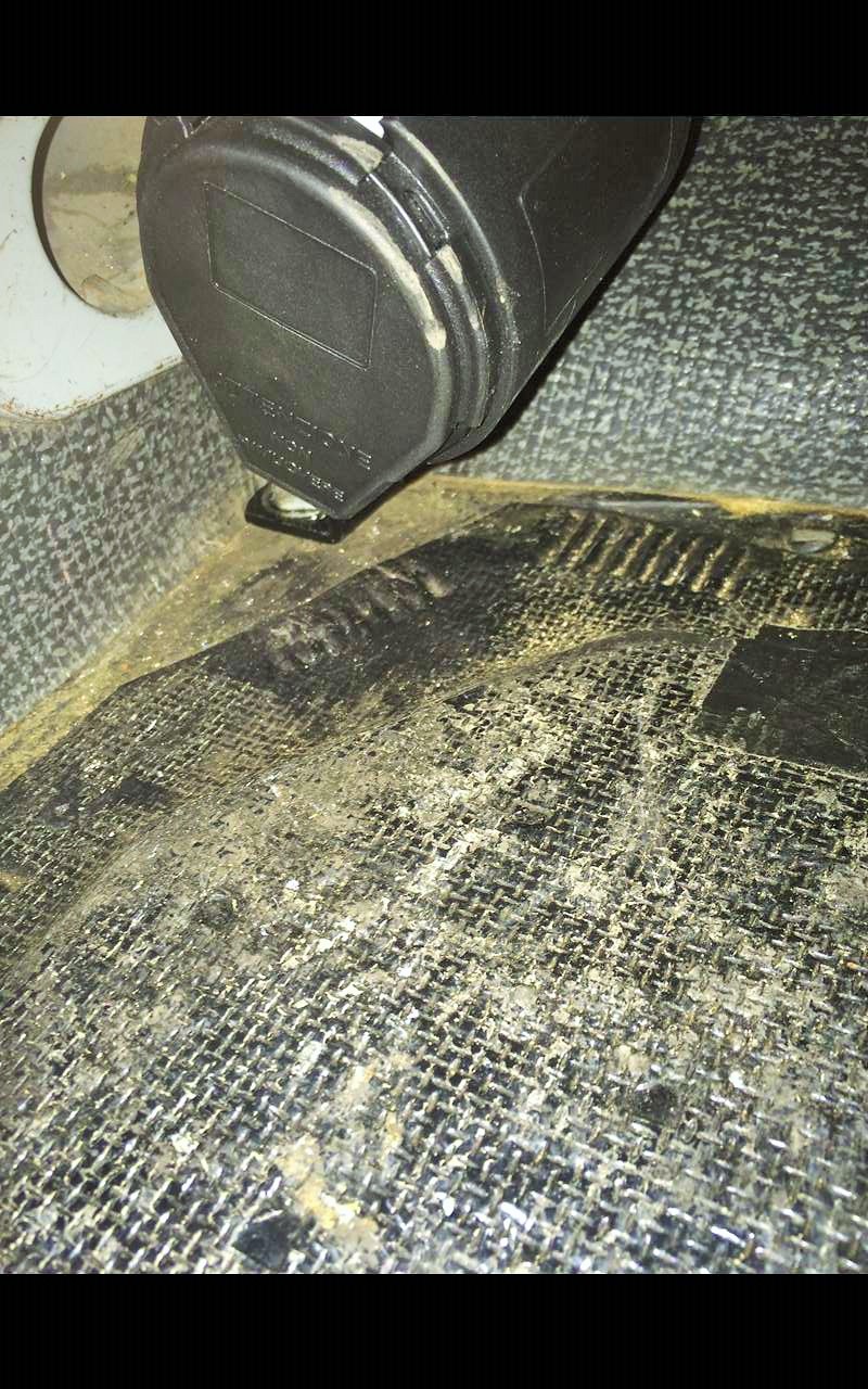

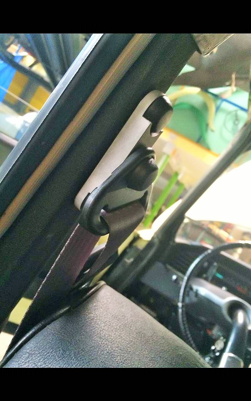

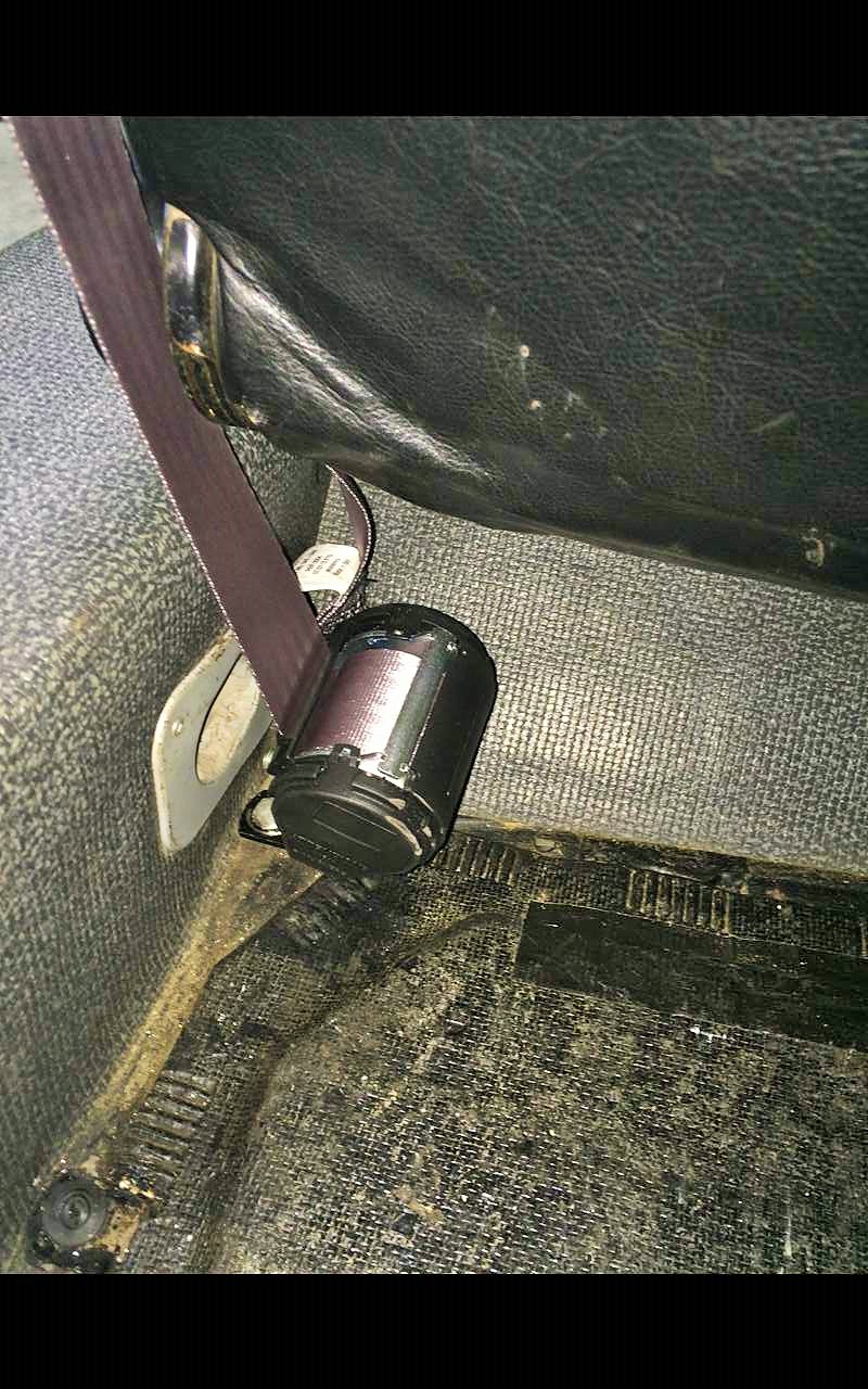

so es ist vollbracht. Die Automatikgurte sind drin.
Mangels eines verfügbaren Originalpaar der B-Säulenadapterplatte hat mir ein Fachmann aus hochfestem Aluminium zwei Platten gefräst.
Die Gurtrollen habe ich mit Winkeln an den Originalbefestigungen (hinter der Sitzkonsole) montiert. Funzt prima.
Grüsse
Thom
[attachment 10318 Image1.jpg][attachment 10319 Image2.jpg][attachment 10320 Image3.jpg]

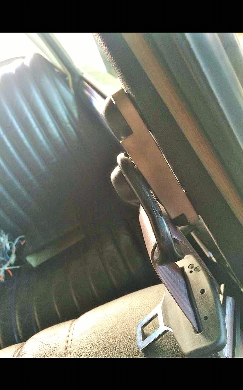

Trax Verified
Beiträge: 932
Re: Modelljahr 1969: Sicherheitsgurte, welche, wie?
Beitrag von Trax Verified »
[attachment 10321 Image9.jpg]
