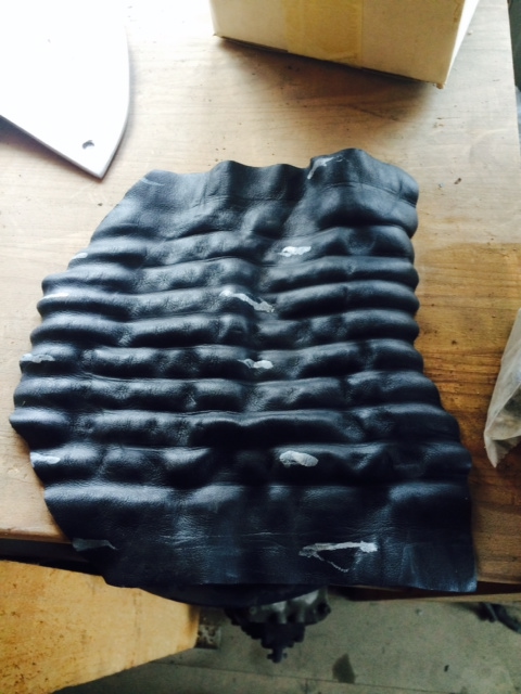

Trax Verified
Beiträge: 932
Re: staubmanschetten lenkung
Beitrag von Trax Verified »
Hei Leude,
streitet euch nicht.
Ich hatte mich aus gutem Grund bei den Tractions für die längs geschlitzten Ledermanschetten entschieden: sind gut zu montieren (sofern man eine gute Ausführung erwischt) und alle mal besser als die in vielen Fällen aus unterirdisch schlechtem Material gefertigten Gummimanschetten (was man meist erst nach Einbau und ein paar km Fahrt bemerkt).
[sub](Bei meinen IDen sind die Manschetten zum Glück noch original und OK)[/sub]
Anbei noch ein Foto einer eher fragwürdigen Ledermanschette (von 2010). Da sind Bessere im Handel.
Grüsse
Thom
[attachment 9975 Lappen.JPG]
