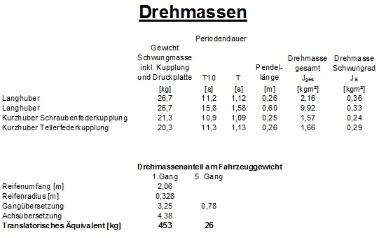

Re: Schwungmasse Kurzhuber
Hallo Pit,
gestern habe ich mal gewogen und gependelt und heute etwas gerechnet:
[attachment 9954 Drehmassen.jpg]
Die so ermittelte Drehmasse von etwa 0,3 kgm² ist allerdings sehr ungenau. Mit einer deutlich kürzeren Pendellänge (so etwa 0,02 m) sollte es besser werden, dafür muß ich mir aber eine ganz andere Aufhängung ausdenken.
Wenn ich das kleinste Drehmassenergebnis 0,24 kgm² auf eine äquivalente translatorische Masse umrechne, komme ich immerhin im 1. Gang auf etwa 450 kg.
Wenn eine DS in der Ebene im 1. Gang beschleunigt, muss der Motor nicht nur etwa 1300 kg Fahrzeuggewicht beschleunigen sondern auch diese 450 kg. Für den Motor fühlt sich das Auto also 35% schwerer an als wenn es kein Schwungrad hätte.
Hallo Jürgen,
ich hatte ja einfachheitshalber mit dem Trägheitsmoment einer Scheibe mit 13kg Masse und 30cm Durchmesser gerechnet. Das Trägheitsmoment war ca. 0,15mkg[sup]2[/sup]. Wegen der Massenverteilung mehr am Rand in Wirklichkeit sicher höher. Die 0,30mkg[sup]2[/sup] mit Druckplatte passen dann ganz gut zusammen und sind sicher realistischer. Es ging mir ja nur um eine erste Abschätzung. Mein Ansatz ging ja dann über die Rotationsenergie J/2*omegaquadrat.
Du hast die Langhuberscheibe ja gewogen und mit Druckplatte ca. 27kg erhalten. Wenn ich das mit der Kurzhubermasse vergleich wäre das eine reine Schwungradmasse von ca. 19kg. Wo kommen dann die im forum herumgeisternden 35kg her?
Ich hätte nicht gedacht, dass der Anteil so groß ist. Den Ansatz mit der Umwandlung in Translationsenergie muss ich noch anschauen. Kommt der Anhang noch oder habe ich etwas falsch verstanden?
