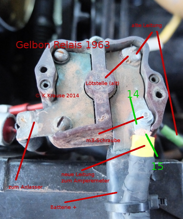

Hi Martin,
Mawie hat geschrieben: Es ist wohl das Anlasserrelais. Habe heute festgestellt. dass bei laufendem Motor das von dir beschriebene Kabel
Ve2 ganz heiss wurde. Hab dann das Relais auseinander gebaut, gereinigt und wieder eingebaut.
Danach wurde das Kabel nicht mehr heiss und bis jetzt ist das Problem nicht mehr aufgetaucht.
das freut mich sehr, wenn es was genützt hat. Ich habe bei mir ja ein Amperemeter nachgerüstet. Dabei habe ich, um nicht in die Originalelektrik eingreifen zu müssen, eine m3-Schraube mit Zahnscheibe verwendet. In dem Bild
[attachment 9525 gelbon_45a.jpg]
sieht man rechts unten die orignale Ve1, (bei Dir die Ve2), und oben drüber meine neue fette Leitung zum Amperemeter. Die alte grüne Leitung ist offen, so dass ich auf jeden Fall den Originalzustand wieder herstellen kann. So eine m3-Schraube ist aber sicher auch geeignet, um an der Stelle eventuell auftretende Kontaktprobleme beseitigen zu können. Zur Absicherung der Mutter gegen vibrationsbedingtes Losdrehen benutze ich gerne einen Tropfen Nagellack.
