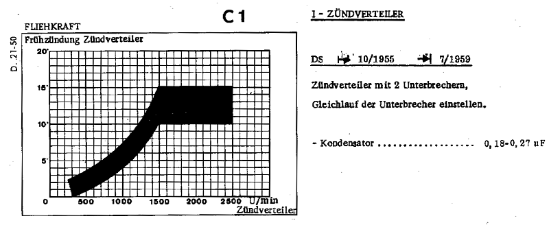

Hallo Mike,
die Frage ist nach meinem Verständnis nicht, wieso beim 2-Kontakt-Verteiler die Kurve gekrümmt ist, sondern wieso sie bei anderen Verteilern meist linear dargestellt wird. Wenn ich das richtig erinnere, wächst die Zentrifugalkraft mit dem Quadrat der Geschwindigkeit, wohingegen die Federkraft, die dagegen wirkt, linear zur Auslenkung ansteigt (Federkonstante). Damit ergibt sich zwingend eine exponentiale Kurve.
Da die Verstellkurve des alten Verteilers keinen Knick aufweist, ist davon auszugehen, dass beide Federn parallel arbeiten und keine unterschiedliche Vorspannung haben. Es dürfte daher egal sein, wie herum das Oberteil aufgesetzt wird. Vielleicht soll die Markierung eine Herstellungsabweichung kennzeichnen, dann wäre die richtige Stellung die, in der es besser in die Ösen hineinflutscht.

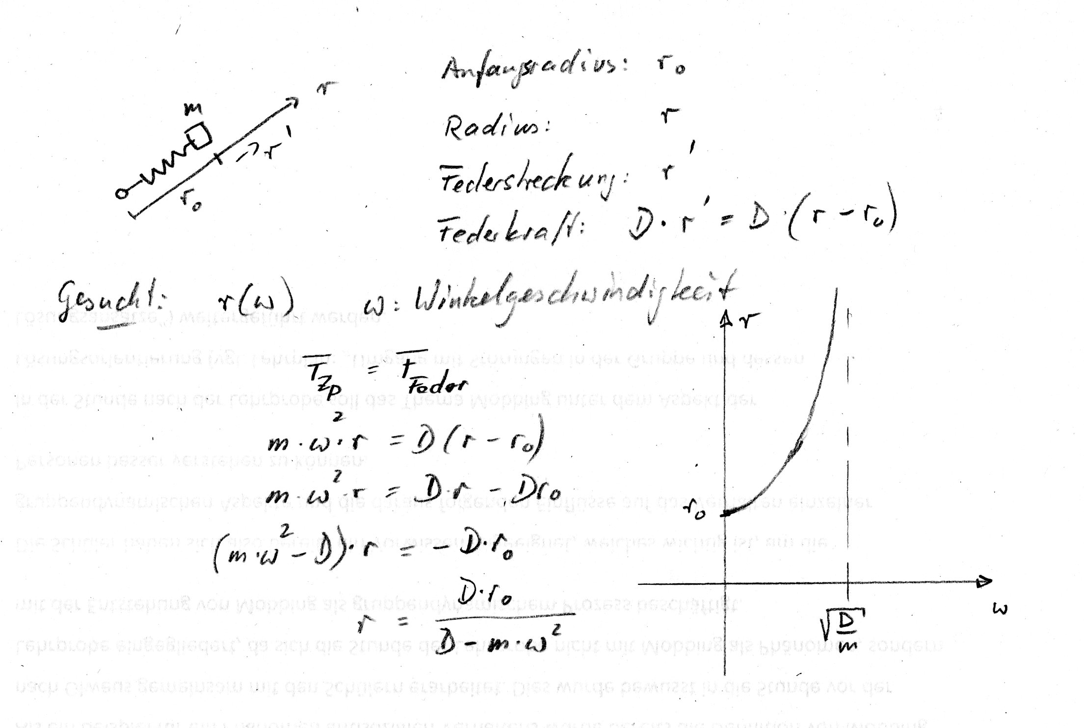

ich kann leider nur etwas Theorie beitragen:
In der 11.Klasse des bayerischen G9 Gymansiums hätte man folgende Aufgabe stellen können:
Eine Masse m wird an einer Feder mit der Ausgangslänge r0 und der Federhärte D mit der Winkelgeschwindigkeit w (Omega) im Kreis herumgeschleudert. Wie hängt der Radius der Kreisbahn von der Winkelgeschwindigkeit ab? Dazu natürlich eine saubere Zeichnung.
[attachment 13471 Fliehkraftregler.jpg]
Es ergibt sich etwas "hyberbelähnliches".
So ähnlich sieht ja die Grafik von Michael auch aus.
Es erscheint mir jetzt eher merkwürdig, dass die Kurven der neueren Verteiler so gerade verlaufen. Das muss an der "Hebelei" liegen.
Ich denke, dass der Einbau egal ist, wenn alles leichtgängig läuft. Die Blattfedern könnten schon ähnlich wirken, wie die Spiralfeder in meiner Aufgabe.
