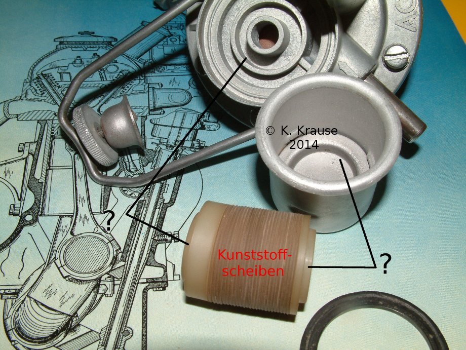

@Klemens: Zur Guiot-Pumpe mit Handhebel:
Der innere Benzinfilter ist ein Stapel Messingplättchen mit Nasen zum Abstandshalten. Braucht auch nach 100 Jahren nicht getauscht zu werden, denn alles ist zerlegbar und zu reinigen.
Zugänglich ist er nach Lösen der oberen Rändelschraube von Hand. Unter der Glocke, die man dann abnehmen kann ( auch bei eingebauter Pumpe), sind keine Gummidichtungen zu finden, glaube ich mich zu erinnern. Alles dichtet Metall auf Metall.

Zweitens, es gehört ja nicht direkt hier zum Thema, aber als ich das Bild von rsa404's Pumpe gesehen habe, wollte ich die Gelegenheit nutzen, themenfremd zu fragen. Bei der AC-Pumpe ist der Filter ein Stapel aus Kunststoffscheiben, den man wohl zur Reinigung etwas auseinanderziehen und lockern kann.
[attachment 8980 bp0162.JPG]
Ich hatte mir überlegt, ob an den Endstellen des Filterzylinders (die schwarzen Fragezeichen) eine Dichtung hingehören könnte.

Hallo Klemens,
Fotos zum Filter der GUIOT-Pumpe findest Du übrigens hier.
http://rsa-rgs.blogspot.de/2012/09/die- ... html#links
