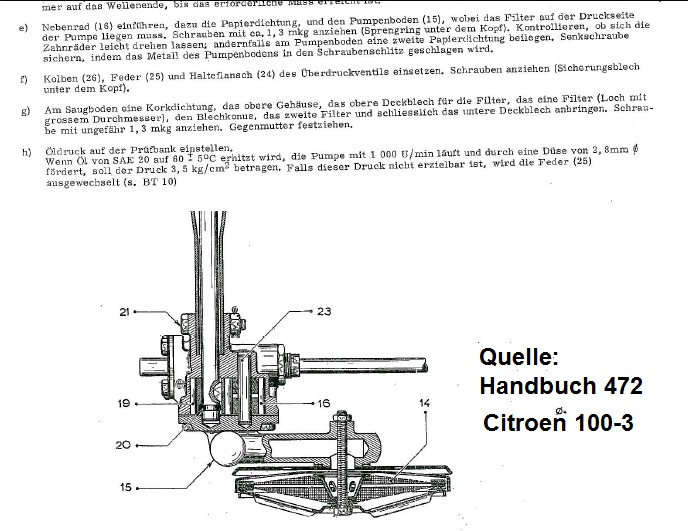

auch der Langhuber hat, wenn auch nur sehr grobe, Filter.
Quelle Citroën Handbuch Nr 472, Arbeitsgang ID 100-3
[attachment 8994 oelpumpeLanghuber.jpg]

[quote=hgk]
der muss aber nicht bei jedem Ölwechsel gewechselt werden. Oder?
Im Ernst: das ist wohl nicht das, was in diesem Thread mit "Ölfilter" gemeint war ich würde sowas eher als Sieb bezeichnen.

[quote=Langhuber]
Nabend
[quote=hgk]
Klemens[/quote]
richtig, Klemens, das Sieb ist als Schutz für die Ölpumpe gedacht, damit da zum Beispiel nicht irgendwelche "Bröckchen" von gebrochenen Kolbenringen etc. die Ölpumpe beschädigen bzw.blockieren.
