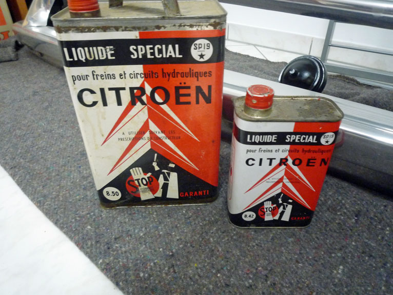

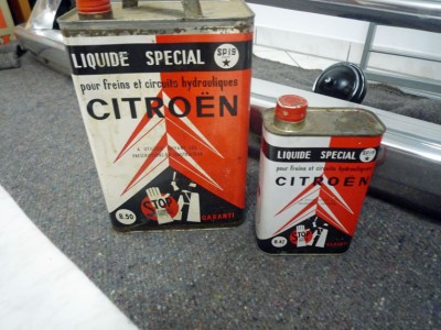

Re: Citroën Hydraulikflüssigkeiten
Sorry, Hardy. Du hast leider rein gar nichts verstanden. Das Problem ist genau LHS-2, diese Flüssigkeit ist der Verursacher aller Probleme die wir heute mit der sogenannnten roten Hydraulik haben.DS20_break hat geschrieben: und wo ist nun das Versorgungsproblem? Der Franzose hats, Sassen hats, Pentosin hats, citlog hats - sogar NOS!, ...
Vor LHS-2 gab es eine Flüssigkeit mit der Bezeichnung "Liquide Special Citroën".
[attachment 8840 L1110823sp.jpg]
Diese Flüssigkeit war kaum bzw. gar nicht hygroskopisch und es gab auch keine Korrosion im Hydrauliksystem oder gar festgegammelte Baugruppen in der Hydraulik.
Und solch eine Flüssigkeit hätten wir gerne wieder, Hardy.
