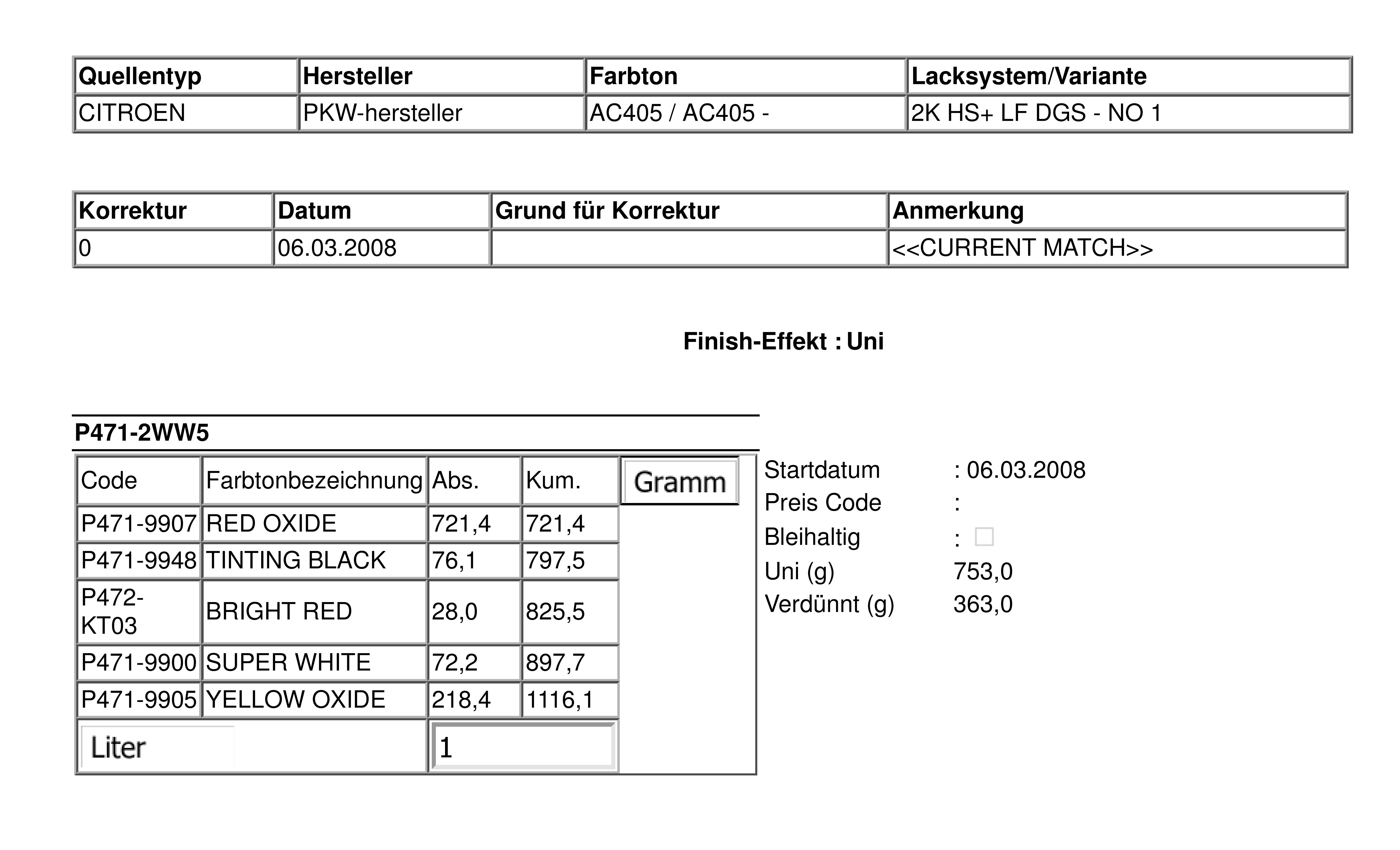

Hallo Mike,
AC 405 dürfte korrekt sein -
https://www.nuancierds.fr/DT%20jantes3.htm
aber ob die Lackfirmen das Rezept noch haben, ist die Frage.
Felgenfarbe "Rouille" für Ur-Göttin nicht bekommen...

Man muß einen Menschen haben, der da wirklich Lust hat zu suchen.
Oder nötigenfalls ausmessen, da sind erstaunliche Dinge möglich.
Hatten eine DS hier mit ziemlich verblasstem Lack, beim Vermessen stellte sich heraus,
daß ein Farbton aus dem Opel-Programm perfekt passte.
Wenn also ein Farbmuster zu haben wäre...

Ich habe bei meiner auf diesen schönen Akzent verzichtet und die Felgen in RAL lichtgrau beschichten lassen. Aber ganz im Ernst: Rostprimer aus dem Baumarkt und dann Klarlack drüber müsste doch ungefähr hinkommen.

Hier das Rezept von ICI / Nexa Autocolor
[attachment 13076 COLORWEBMatchResults_01.jpg]

Vielen herzlichen Dank, das hilft mir sehr weiter.
Ich hatte mir aus der Tabelle RAL 3000 oder 3001 oder 3020 rausgesucht als Näherung
aber das trifft es alles nicht richtig.
viele Grüße
Mike
