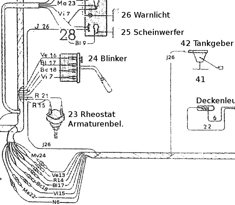

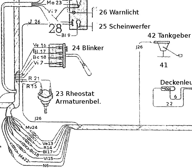

Re: Temperaturanzeige - Justierung
Hallo Hans,
read.php?1,74640,79661#msg-79661
Da kann man deutlich sehen, dass es sich bei der "Langhuber-Anzeige" ebenfalls um ein Kreuzspulinstrument handelt, dessen Meßwerk sehr grosse Ähnlichkeit mit dem Klagemauermesswerk hat, mit Ausnahme des zurückgebogenen Zeigers. Und bei meinem sehr DS-spezifischen Kreuzspulmesswerk ist es eben tatsächlich wie beschrieben: Der Zeiger hat dann eine eigene kleine Rückstellkraft, wenn das Instrument senkrecht nach unten zeigt.
Ich habe mir daraufhin bei Wikipedia das Stichwort "Kreuzspulmesswerk" angeschaut. Dort ist die Rede davon, dass ein Kreuzspulinstrument den Quotienten zweier Ströme anzeigt.
So und dann habe ich nochmal schärfstens in den Schaltplan reingeschaut: [attachment 7417 bt166_tank.jpg]Wenn man es weiss (und danach sucht), sieht man tatsächlich, dass auch meine Tankanzeige drei Anschlüsse hat: Einmal die Masse, ohne eigenen Draht, sodann Vi7, also das geschaltete Plus und J26, die Strippe vom Tankgeber. Das Instrument selbst hat die Referenznummer 28.
D.h., als Referenzstrom wird ein Strom verwendet, der über die vermutlich hochohmige zweite Spule von + nach Masse führt, und der Messwert geht über die andere Spule.
Fazit: Ich war auch DS-spezifisch, und beim Langhuber-Instrument geht der Zeiger zufällig von selbst in die Nullstellung. Damit wird die Rückstellkraft in diesem Fall durch die zweite Spule erzeugt und nicht durch Feder oder Gewicht.
Wieder was gelernt.
Ganz so einfach ist das nicht: Ich habe in meinem Amperemeter-Faden auch ein Bild des geöffneten Tank-Instrumentes mit hochgeladen:ID23 hat geschrieben: prinzipiell sind Deine Ausführungen ja richtig und Wiedergabe von bekanntem Allgemeinwissen,
aber eben leider nicht DS spezifisch:
Wieder was gelernt.
