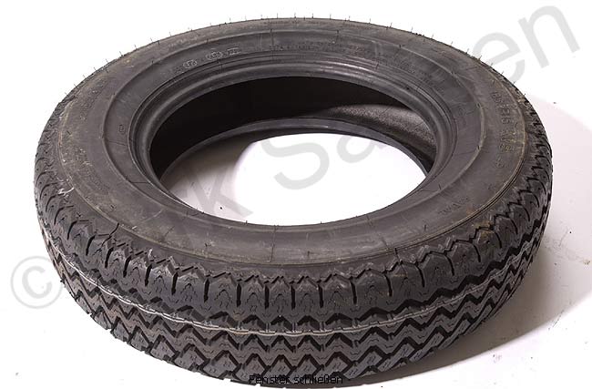

Beiträge: 3641
Re: DS20:Betriebserlaubnis für andere Reifen
meine Meinung...
Ich bin wahrlich nicht der Originalitätsfetischist - und unterscheide selbst was für mich wichtig ist und was nicht....
... auf was ich allerdings nur im ausserstem Notfall verzichten würde sind Reifen mit diesem Profil:
Diese Reifen wurden für unser Auto konstruiert - sind Original - und der Wagen steht auf ihnen prall und chic...
Michelin und Citroën sind eineiige Zwillinge. Alle andere Reifen sehen aus wie gemogelt!
Was nutzt der schönste Anzug wenn man (unpassende) billige Schuhe trägt -
so sehe ich das jedenfalls.
solong maldini
PS: Tip für den zeuger - vorne und hinten 185er läuft gut - wesentlich besser als 180er vorn (und 165er hinten)
