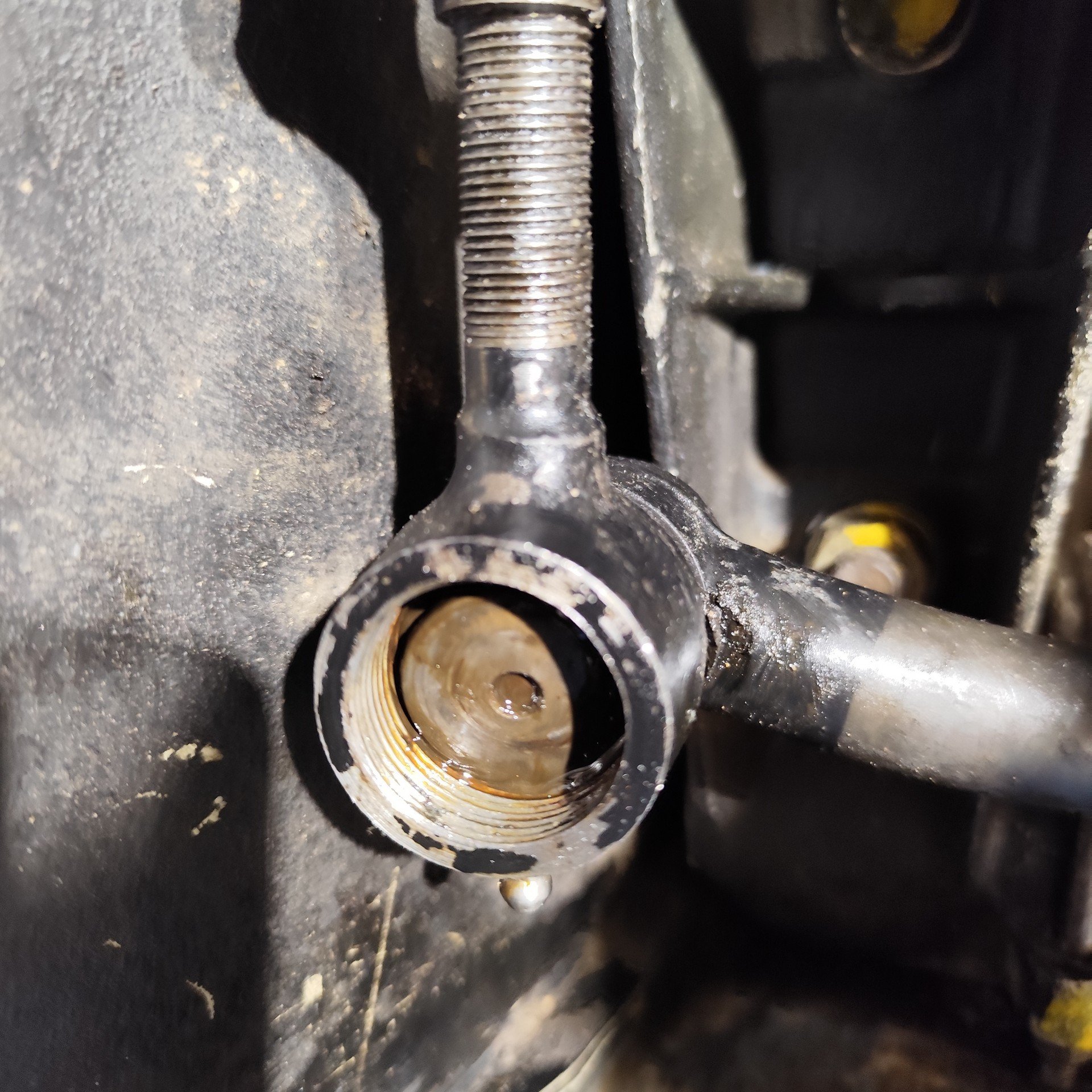

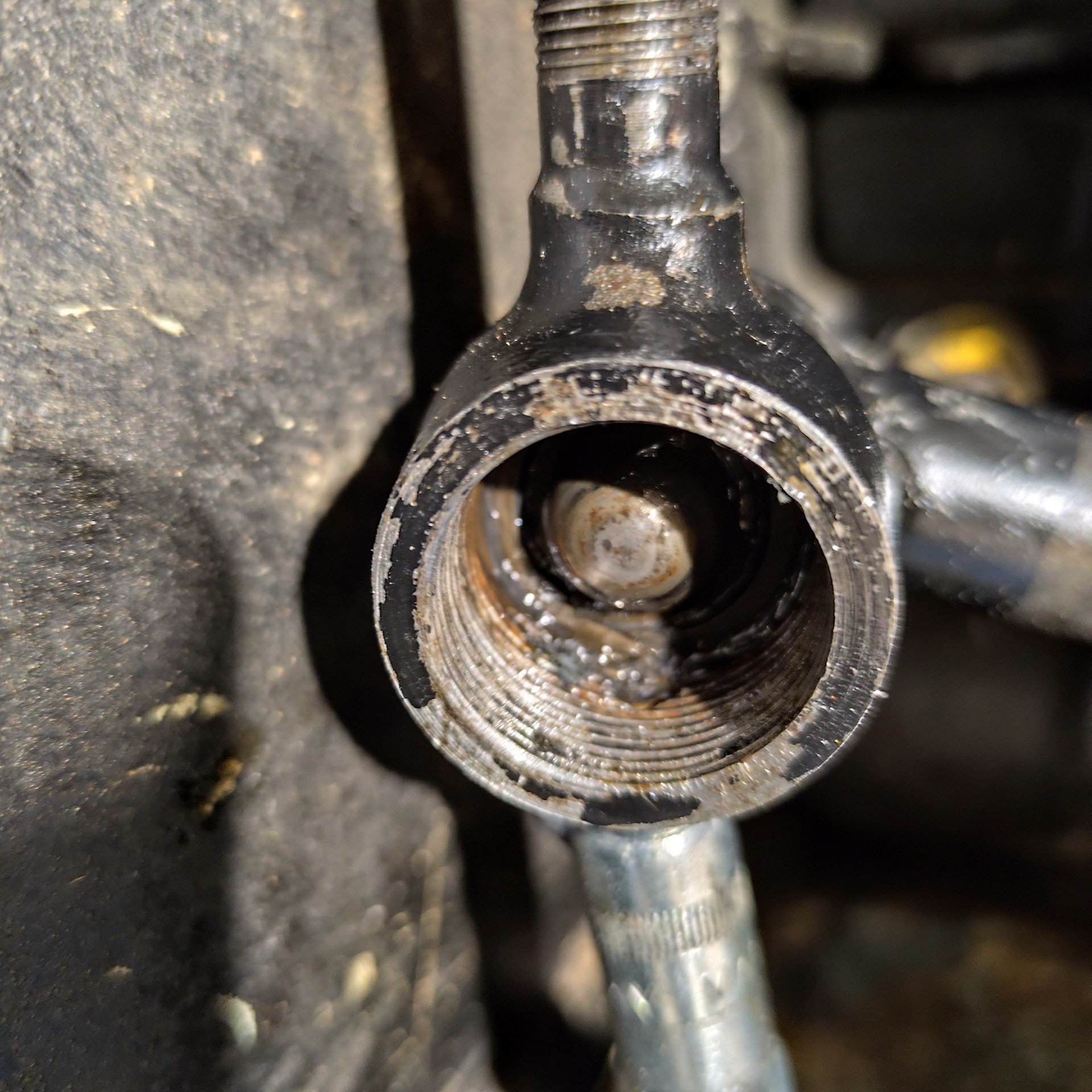

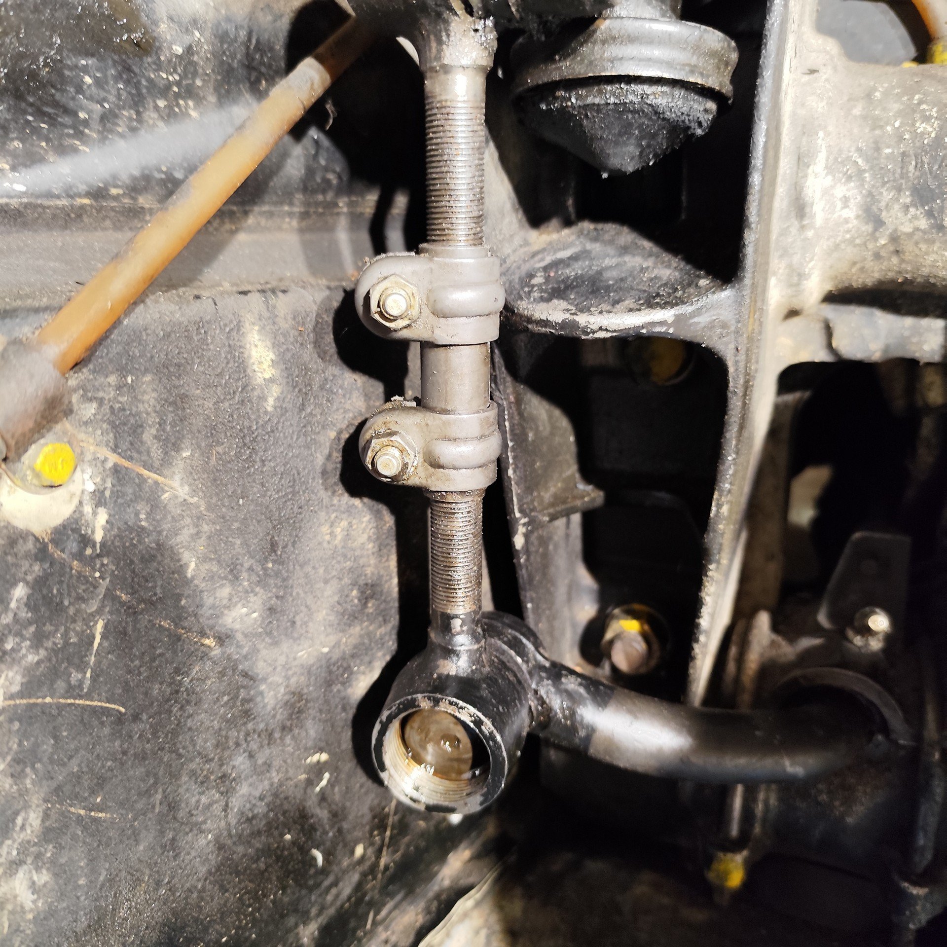

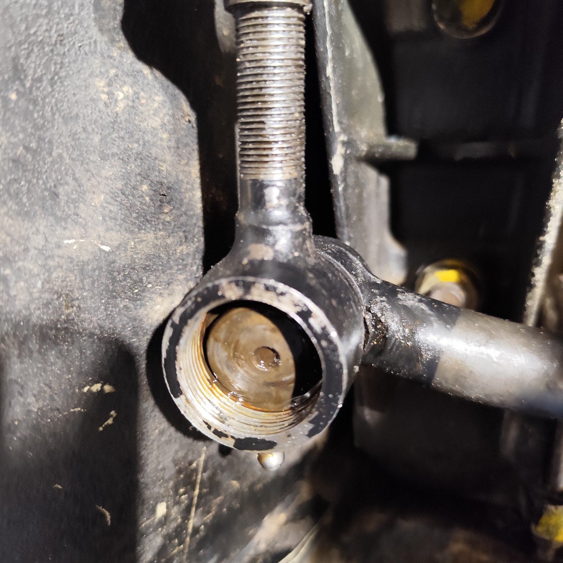

Hier noch Bilder, wie es in dem Gelenk aussieht. Auf dem ersten sieht man unten die Fettpresse mit der sich der Teller leicht nach vorne drücken lässt.
Mittlerweile ist alles wieder zusammengebaut und geschmiert, jetzt muss nur mal ein trockerner Tag kommen zur Probefahrt.
