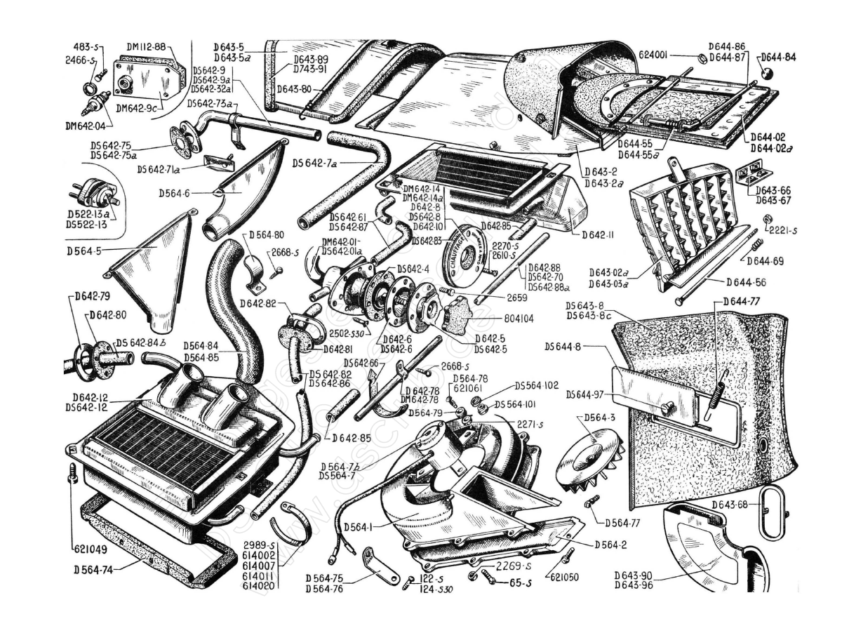

der linke Wärmetauscher transportiert die Luft an die beiden Ausströmer mittig der Fromtscheibe. Zu diesem Zweck gibt es zwei Lüfterschläuche die eine Verbindung vom linken Wämetauscher zu den beiden Ausströmern herstellen.
Der rechte Wärmetauscher versorgt den Fußraum mit Wärme. Dazu öffnet man die Klappe in der Verkleidung des Fußraums auf der rechten Seite.
