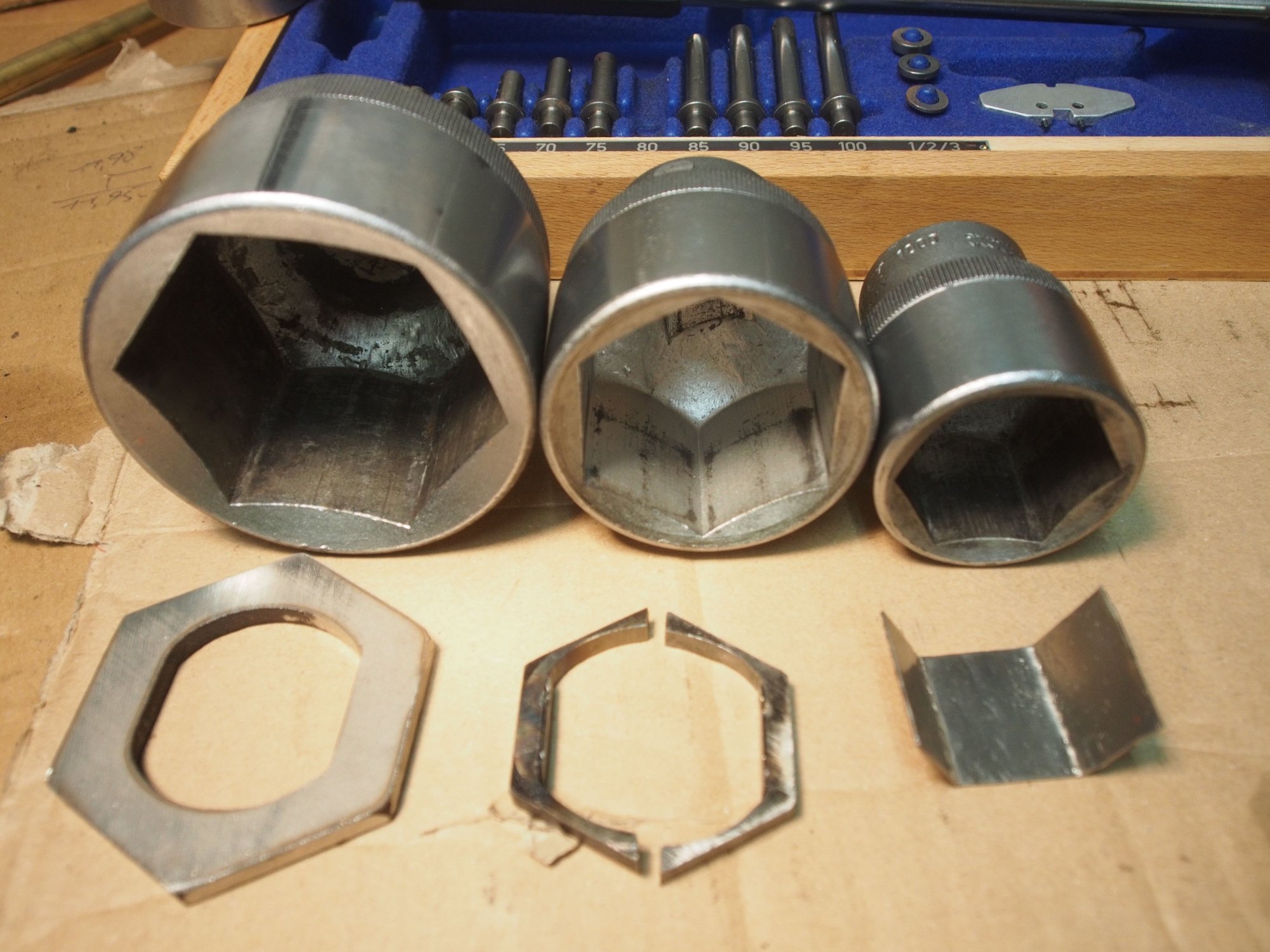

Für das spätere Einstellen baue ich gerade aus einer 46er Mutter Festigkeit 8 oder 10
und einer 46er Nuss ¾ Zoll und 0,2 mm Pfuscherblech einen Adapter.
Das Festziehen und Lösen der Schneckenmutter soll ordentlich funktionieren.
Die Mutter ist schon ausgearbeitet und angepasst.
Ergibt eine SW von 46,4 und passt mit minimale Spiel in die Nuss.
Das Pfuscherblech wird zum Schutz der Schneckengänge als Streifen um diese gelegt.
Die Nuss wird plangedreht damit die volle Breite von 4,9 mm genutzt wird.
Sollte das nicht funktionieren wird alles mit einer größeren SW gemacht.
Als Schutz für die Schneckengänge drehe ich dann eine Kunststoffbuchse.

Meine Adapter für die Stirnseitigen Muttern funktionieren sehr gut.
Blech für die 36 er Nuss und die zwei Hälften für die 46 Nuss.
